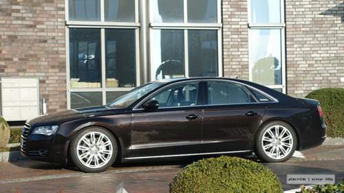

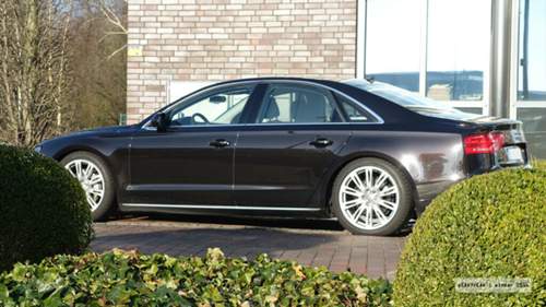

Winter:
Original Audi A8 Felgen im 10-Parallelspeichen-Design 9x20ET37 mit Dunlop Winter Sport 3D 265/40-20

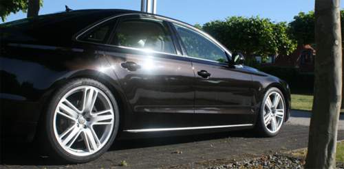

Sommer:
Original Audi A8 Felgen im 5-Arm-Struktur-Design 9x21ET35 mit Dunlop Sport Maxx GT 275/35-21
Winter 9x20_265/40-20
Sommer_9x21_275/35-21
