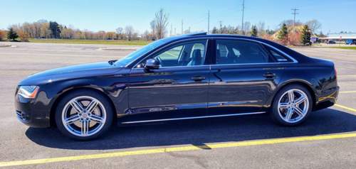

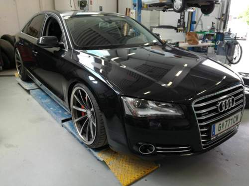

Postet doch mal Bilder von euren 4H's mit euren Winter/Sommerrädern am besten noch die Infos zu den Felgenmaßen(mit oder ohne Spurplatten) und Reifen dazu schreiben.
Natürlich sind auch Fragen erwünscht!
Ich suche nach Inspiration für den Sommer da ich noch keine besitze! Die erste Frage ist nicht weit:
Hat schon jemand die 21er vom RS6 4G montiert oder weiß ob die drunter passen? (Maße: 9,5j x 21 ET25 mit 275/35/21ern)

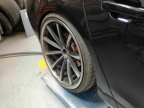

Das ist jetzt 10,5x22 durch die spurplatten ET30 mit 265 30
Wenn mann felgen findet die mit et40 ohne spurplatten über die bremse passt dann kann mann wenn manns mag ordentlich tiefe fahren

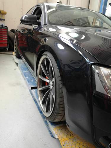

Guten tag an alle ich hätte eine frage, ich wolte meinem audi a8 d4 22zoll haxer HX010 montieren.
Aber meine frage ist ich weiss nicht genau ob die passen er hat rund um 295/30/22 reifen drauf passt dass oder schleift dass irgendwo?
@Ibomu schrieb am 3. Februar 2017 um 20:26:39 Uhr:
Auf den A8 sollten im Sommer min. 275er drauf alles darunter sieht von hinten nach Trennscheiben aus...
auf meinem A8L fahre ich die Originalen RS6 Felgen in 21" mit 285/30/21er Reifen, es sind zwar 275/35 ab Werk drauf aber 285/30er passen mit einer Einzelabnahme optimal drauf. Diesen Sommer werde ich wahrscheinlich auf die 22" Felgen vom SQ7 umsteigen da die ein Tick besser von der Größe auf den A8 passen. Ich persönlich würde auch keine Zubehörfelgen fahren bis auf renommierte Hersteller wie BBS,OZ usw.
Ich hätte eine frage ich wollte meinem audi a8 d4 10.5j 295/30/22 montieren könnten die schleifen oder geht dass?
Das schleift [Inhalt von Motor-Talk entfernt. Bitte die Beitragsregeln beachten.]
Maximal 265er und ET25
Und ohne Angabe der Einpresstiefe kann dir eh keiner was dazu sagen.
295er auf einer 22 Zoll Felge am A8? also das möchte ich sehen 😁

Ich habe haxer felgen HX010 22 zoll 10.5zoll
Breit und et30glaub ich sind die weis nicht genau auf 295 reifen mal schauen probieren kostet nix sollte aber eigendlich funkzionieren🙂 mal schauen
Auf Facebook gibts gerade die selbe Diskussion.
295er passen definitiv nicht! erspar dir das einfach.
@El_Monday schrieb am 6. Juni 2024 um 20:47:36 Uhr:
285er passen definitiv nicht! erspar dir das einfach.
Na er will aber doch 295er montieren. 😉
Spaß beiseite, wenn man die Kombination bisher nirgendwo gesehen hat, wird das Gründe haben.
Ein Fall für RWB.

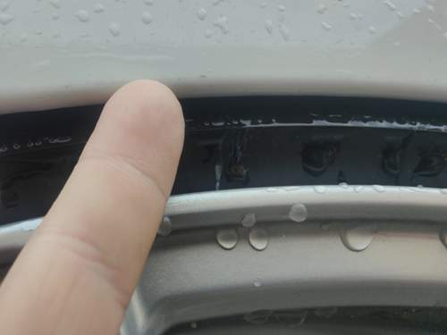

Hier nochmal der Abstand Reifen zu Radhaus bei einer 10x22 ET20 Felge mit 265er Reifen.
Das sollte alle Zweifel zerstreuen.
Eine 10,5x22 ET25 Felge hat nochmal 1mm weniger! Platz aber passt auch.
@El_Monday schrieb am 6. Juni 2024 um 22:01:37 Uhr:

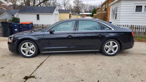

Sommer: 265/40R20 Pirelli P Zero Nero All Season AO auf 9J x 20H2 ET37 Talladega 4H0 601 025 BF
Winter: 235/50R19 Hankook Winter i*cept Evo3 W330 auf 7,5J x 19H2 ET29 Winterfelge 4H0 601 025 C

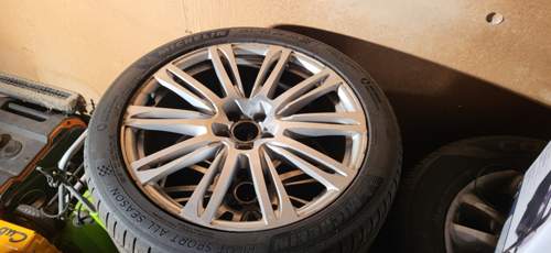

Noch in der Garage aber nicht mehr in Gebrauch: Sommer, 265/40ZR20 Michelin Pilot Sport All Season 4 auf 9J x 20H2 ET37 10-Speichen 4H0 601 025 N
