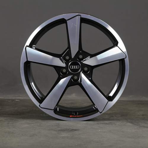

Hey zusammen,
ich fahre eine S3 Limo und bin noch auf der Suche nach Felgen für den Sommer.
Bin dann auf die Rotorfelgen V2 19 Zoll gestoßen und würde diese gerne montieren.
Allerdings ist mir aufgefallen das die ET und Breite der Felge minimal unterschiedlich ist, zu dem was ich aktuell fahre.
Aktuell habe ich drauf 8.0 J x 19 mit ET 49.
die Rotor aber:
8.0 J / 8,5 J x 19
ET 49 / 53
also unterschiedlich und zu dem vorne und hinten anders... Ich denke man fährt die größere vorne oder? Passt das trotzdem? die paar Millimeter kann ich sonst ja auch mit Distanzscheiben ausgleichen...
Freu mich über Rückmeldung.
Danke!
Diese Größe gabs beim RS3 8V, wahrscheinlich auch vorne die breiteren, ähnlich wie beim 8Y.
Wirst nur beim Eintragen der Felgen Probleme haben, da es wohl keine ABE dazu gibt.
Fahre im Winter deshalb die Rotorfelgen in 8 x 19 ET49 mit 235/35 R19.
@kayw77 schrieb am 17. April 2023 um 10:46:26 Uhr:
Die Felgen von dir hatten mich auch angesprochen, allerdings wäre es mir dann zu viel Schwarz.
Die wo ich aktuell präferiere haben außen ja einen silbernen glanzgedrehten Kranz.
Denkst du aber die Größe passt abgesehen von der ABE?
Sicher passen sie mit et49.
Ich habe selber 8.5J et46 und sie passen sind aber schon komplett beim Radkasten
@byLS
Darum habe ich die "normale" Größe genommen, da sie beim 8Y identisch ist und somit nichts eingetragen werden muss.
Man könnte sogar noch 5er Spurplatten pro Seite verbauen.
Die glanzgedrehten sind sehr rar und wenn dann sind sie zu teuer oder beschädigt.
Die größere Variante sollte auch passen.

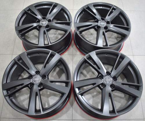

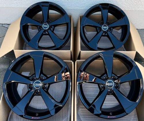

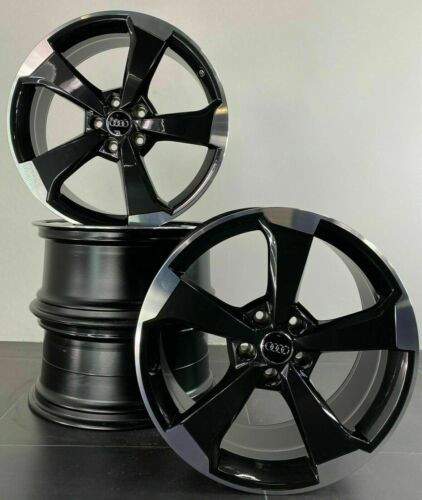

Hello Friends,
ich bräuchte mal eure Meinung 😉
Welche der 3 Felgen findet Ihr für eine S3 Limo in All Black besser?
Kann mich irgendwie nicht so richtig entscheiden, weil mir hier irgendwie die Vorstellung fehlt wie es am Auto aussieht 🙁
Ich weiß jeder hat einen anderen Geschmack, aber mir fehlt irgendwie das Gefühl. Find nämlich alle schön 😉
Was Sagt Ihr zu Matten Felgen bei einem Glanz schwarzen Auto?
3
2
1
Ich finde die Rotor Felgen am schönsten sind aber eher passend für das Facelift Modell nicht fürs Aktuelle ist aber Geschmacksache. Kauf dir aber keine Matten felgen schauen nicht gut aus.
Geschmack ist halt immer so ne Geschichte. Ich persönlich finde das auf einen komplett schwarzen Auto die schwarzen Felgen verloren gehen. Auf Matt würde ich auch nicht gehen. Die schauen eher dreckig aus.
Vom Design finde ich gehen Glanzgedrehte immer.
Aber am Ende ist es dein Auto und dir muss es gefallen 🙂

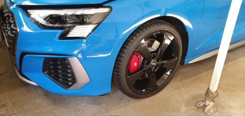

Diese hier fahre ich aktuell im Winter und ich muss sagen für den Winter wirklich Top, aber irgendwie gefällt mir der Kontrast zu ganz schwarz und dann auf einmal die Felgen gaaarr nicht!
Daher dachte ich, ich nehm auch schwarze felgen 🙂 Die felgen vom RS3 gefallen mir sehr, auch in Kombi mit all black.
Die sind ja aber auch Matt^^
Find dann halt ehrlich die Kombi aus Schwarz und glanzgedreht wie bei den Rotorfelgen am besten 😉
Audi-felge
Ich find' die Audi Sport 5-Arm Blade grundsätzlich eigentlich sehr hübsch, aber die gibt dem Over-All-Look halt auch so ein bisschen was "Konservatives". Ich mag's, aber das muss man halt wollen...
Rotorfelgen mit glanzgedrehtem Rand sehen zwar geil aus, hätte aber im Winter meine Bedenken, dass das Salz Spuren hinterlässt.
Grundsätzlich gilt: wenn Du Dich nicht entscheiden kannst, ist es auch egal. Du machst nicht‘s falsch. Jede Entscheidung hat ein FÜR und WIDER.
