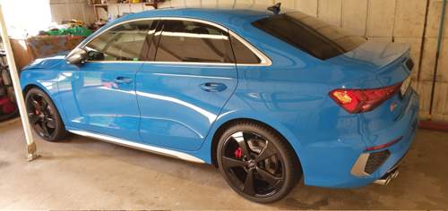

Moin, ich hab ne Frage zu den ET‘s bei den Rotor und Blade Felgen. Die gibt es einmal in 42 und 49. Die ET42 ist häufiger zu finden.
Ich bekomme demnächst meine S3 Limo.
Wie ich im RS3 Thread erfahren habe, bekam der 8V SB die ET42 und Limo ET49. Kann ich bei meiner Limo auch die ET42 fahren? Wenn ja, stehen die weiter raus oder kommen sie weiter rein?
Ich weiß nicht genau welche ET die 19“ Edge haben die ich bestellt habe. Glaube ET49, weiß aber nicht ob es auch dort bei Limo und SB unterschiedliche ET‘s gibt.
Ja, alle 19er Felgen beim A3 und S3 haben eine ET49.
Beim 8Y gibts keinen Unterschied mehr bei der ET zwischen SB und Limo. Sind beide gleich.
Mit ET49 stehen die Räder hinten gut 2 cm weit drin.
ET42 sollte also kein Problem sein.
Umso kleiner die ET, desto weiter stehen die Räder raus.
Habe für den Winter 19er Rotorfelgen mit ET49.
Vielen Dank für die Erklärung und das Foto! 🙂

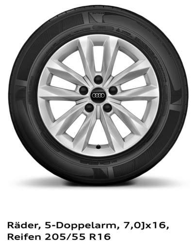

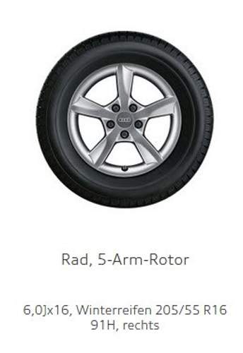

Hi zusammen,
könnt ihr mir sagen, ob die Winterräder von 8V auf dem angehängten Bild auch auf meinen 8Y Sportback passen würden. ? Laut Audi Shopping World passen sie nur beim 8V.
Danke
02-08-2023-10-19
Ja die passen tatsächlich nicht.
Lochkreis und Reifengröße sind zwar gleich.
Beim 8Y ist die Felge aber 7x16.
Mit 6x16 würde sie evtl am Bremssattel schleifen.
@kayw77 schrieb am 2. August 2023 um 11:02:43 Uhr:
Schade, ich dachte die würden passen.
Der Audi Shop schlägt nämlich auch 6,5 x 16 Felgen vor.
Danke dir
Die Winterräder mit Stahlfelge haben 6,5x16, als Alufelge 7x16.
Aber 6x16 könnte schon etwas eng werden.
16 Zoll ist aber auch arg klein, findet ihr nicht?
Ja optisch gesehen sind die nicht grad der Burner.
Aber erfüllen halt auch ihren Zweck.
Ein Dacia erfüllt auch seinen Zweck, trotzdem hast du dich für einen Audi entschieden. ;-)
