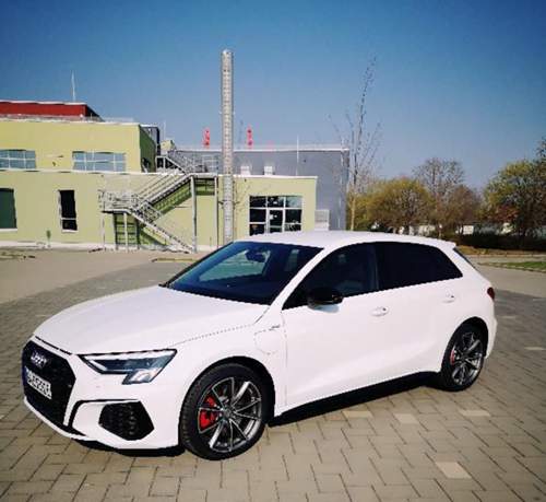

Endlich auch bei uns die Sommerräder drauf...
A3 SB mit original "5-Doppelsp.-Edge-Design" 8Jx19 ET49 und 235/35 R19
20220406
20220406
Sieht echt mega aus!
Vor allem die Tieferlegung 😁
Meiner steht weiterhin auf Stelzen. Da Firmenfahrzeug, wird das auch so bleiben 🙁
Danke :-))
Ja, die schauen gut aus. Habe ich auf meiner S3 Limo auch drauf, seit 2 Wochen zum ersten mal, da ich ihn Mitte Oktober gleich mit Winterfelgen / Reifen bekommen habe.
Muss aber sagen die Bilder der Felge im allgemeinen geben die Realität nicht wieder, wenn man vor dem Auto steht sehen sie wirklich gut aus.

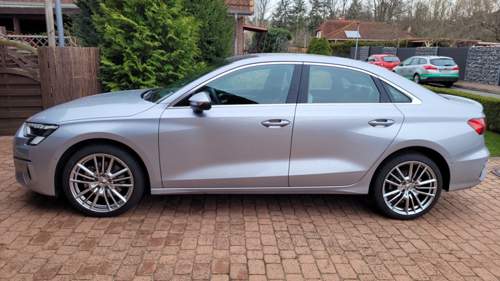

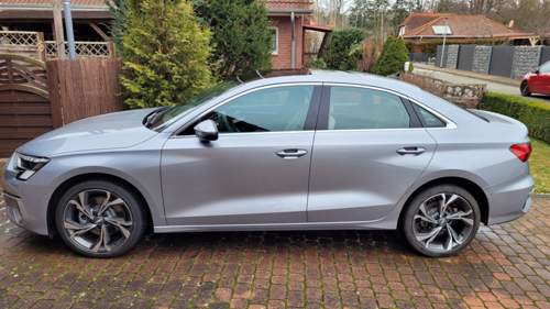

Ich konnte mich mit den 5-Y-Felgen nicht anfreunden und habe umgerüstet auf Kaiman mit Vielspeichen-Design. Jeder hat einen anderen Geschmack, aber ich bin jetzt total zufrieden
20210118
20220405-183457-kopie
Hast recht, die Felgen von Bild 1 würden mir jetzt auch von der Form her nicht gefallen. Farbe / Material ist allerdings schon edler / sportlicher wie die neuen Felgen von Bild 2.
Was mir gerade auffällt, dein A3 ist auch sehr hoch. Hat schon jemand im "Der A3 8Y Bilderthread" Seite 129 moniert und meinte das da was nicht stimmt, bzw. eventuell der Transportschutz noch drinnen ist. Scheinbar alles normal.
nein, alles normal, es sind 18 Zöller.
@Tomsc79 schrieb am 7. April 2022 um 15:47:39 Uhr:
Sieht top aus!
Jetzt weiß ich, wie meiner aussehen wird, wenn er endlich mal kommen würde 😁
Du hast eine Tieferlegung drinnen?
Falls ja, welche Marke und wie viel mm?
Danke schon mal 🙂
