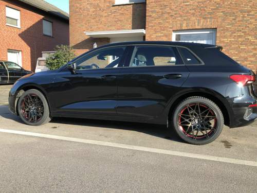

Winterreifen 18" auf MAM B2 ET45
am 28. Januar 2022 um 8:10
@19FC schrieb am 26. Januar 2022 um 20:35:53 Uhr:
Da kannste ja n' Hamster zwischen die Radkästen schmeissen ^^
Ist kein Sline.
Dann wird er auch kein Sline Fahrwerk haben, was nochmal tiefer wäre ;)
@EGOiST1991 schrieb am 28. Januar 2022 um 09:10:32 Uhr:
...rate mal wer die Reifen dreht....
Der große Abstand war aber schon im Hohen Venn auf total vereisten und zerfahrenem Parkplatz von Vorteil.
Deswegen auch Rad „haus“ :D
