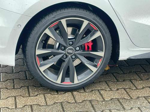

Hat jemand Fotos von den Audifelgen (montiert) die man zum S3 bestellen kann?
5-Arm-Dynamik 18 Zoll
Audi 5-Arm-Dynamik Design 18 Zoll auf meinem S3

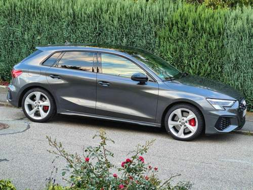

@Chris A3 schrieb am 18. November 2021 um 19:45:29 Uhr:
Oh Grauen... Die hässlichen Dingern warten bei Audi auch auf mich.. :/ zöger den Wechsel noch hinaus 😉
Danke.
Ich finde die schauen doch ganz gut aus.

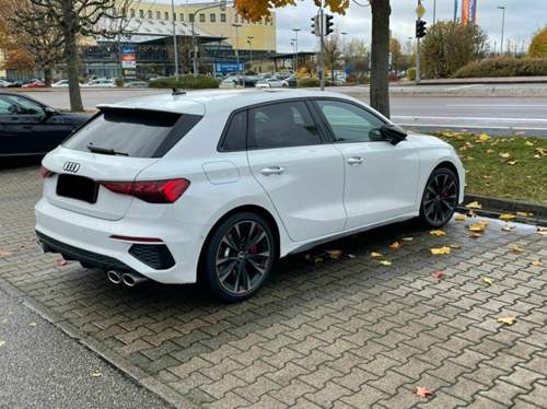

Bekomme meinen auch in Daytona. Somit passt das Bild ja perfekt ????
@Bald GTI schrieb am 18. November 2021 um 20:20:33 Uhr:
Danke.
Ja das ist Daytonagrau Perleffekt
