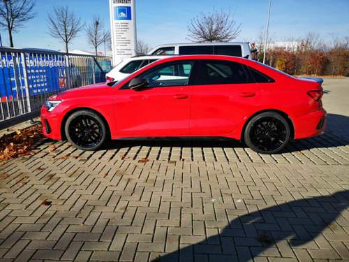

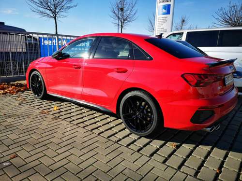

So, habe nun auch meine Winterpuschen drauf...
Dezent tr black 18 Zoll
Ganz schwarze Felgen sind ja schick, aber irgendwie sieht das aus wie ein dunkles Loch. Sorry
Mit dem Black Paket passen die Felgen gut dazu.
sieht sehr gut aus. Schade das Audi die oder ähnliche nicht im Konfi hatte sondern durchgehend nicht grad die schönsten felgen designs.
@launebaerchen schrieb am 6. November 2021 um 12:04:47 Uhr:
Die habe ich auch. Gute Wahl. 😁
