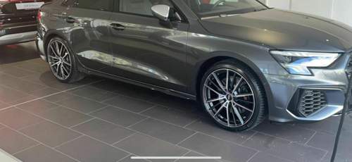

Ich bin wirklich noch sehr unentschlossen bzgl. der Felgen, das Auto soll ja auch im Winter chic aussehen, daher bin ich auch bereit, bis zu 2.000€ für Winterkompletträder auszugeben. Irgendwie hat es mir für den Winter das "Schneeflockendesign" angetan und meine Wunschräder wären diese:
https://www.ebay-kleinanzeigen.de/.../1948913487-223-1826
allerdings scheinen die nicht an den S3 8Y zu passen, oder irre ich mich?
Ich finde es unseriös, wenn in so einem Angebot kein Hersteller und Modell genannt wird.
Nicht dass das irgend n China-Ding ist mit ner ABE einer "gleichaussehenden" Felge, hatten wir hier im Thread glaub ich schonmal. (Italienischer "Original"hersteller?)
Ich hab Dotz Suzukas drauf, gibts auch mit glanzgedrehter Front. Das sind jetzt 18".
Doch die müssten passen. GY = 8Y
Da könntest du vlt auch 235er fahren.
Kommt drauf an was im Gutachten drin steht.
Würde dir aber zu Felgen raten, wo das Mittenloch schon 57,1 ist. Zentrierringe sitzen gerne auf der Nabe fest.

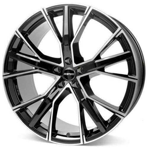

Habe bestellt! Es sind jetzt die GMP Gunner Black Diamond in 19'' geworden (Bild siehe unten). Dazu habe ich die hankook winter i*cept evo3 225/35 r19 88 W Reifen bestellt, allerdings nicht als Komplettrad, da der Einzelkauf im Vergleich fast 400€ günstiger als der günstigste Komplettradanbieter war. Gekostet hat es insgesamt jetzt 1.272€.
Die Felgen haben eine Eintragung für den S3 8Y Sportback in Kombination mit 225/35 Reifen.
Was meint ihr?
-mg
Meine Diewe Alito Sommerreifen sind auch von GMP, Diewe Wheels bei Augsburg ist Importeur. Also ein seriöser Anbieter mit allen ABE usw. Habe die GMP auch öfter bei eBay gesehen, aber auch immer ohne Hersteller-Angabe. Gerade bei den Rädern würde ich kein Sicherheitsrisiko eingehen 🙂

Das Design gibt es auch bei LS Felgen

@Jonnys3rd
Eine gute Wahl.
Habe auch die Hankook Evo3 drauf in der gleichen Dimension.
Fahren sich sehr gut im Schnee und bieten beste Traktion.

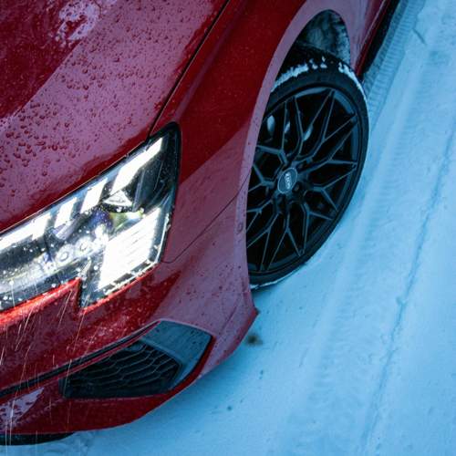

Nach langem hin und her habe ich mich für Felgen aus dem Zubehör entschieden: AEZ Kaiman Dark
Fb39280f-28dc-463c-81de-4d541fb66a45
@Burrows0 schrieb am 3. Dezember 2021 um 14:21:36 Uhr:
Sehen gut drauf aus.
Sind das Audi Nabendeckel oder nur Audi Aufkleber?
Danke dir. Das sind Nabendeckel.
