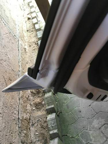

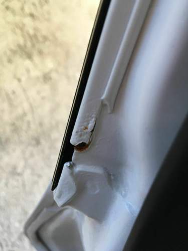

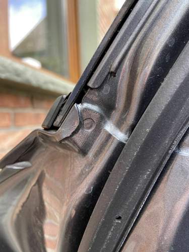

Heute beim Beladen der hinteren Sitze das hier gefunden. Schon meinem HH mitgeteilt, hat erst vor ca 3-4Wo große Inspektion mit Lackdurchsicht gemacht. Dabei ist es nicht aufgefallen.Werde berichten wie es weitergeht.
@dartingjoe schrieb am 14. April 2020 um 12:37:13 Uhr:
Das sieht ja mal übel aus o.O
Kannst du mal bitte ein Bild von weiter weg einstellen und die Stelle markieren?
Es fällt mir schwer nachzuvollziehen, wo genau das ist.
Bei der Farbe weiß fällt Rost noch am frühesten auf...
Würde sagen ich werde auch was unternehmen...
Beginnender Rost...

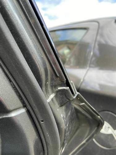

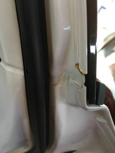

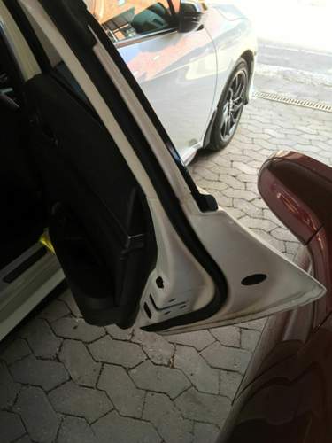

@Tom_FK7 schrieb am 14. April 2020 um 12:58:28 Uhr:

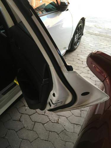

Hi TomFk7, das ist in Höhe Dichtung Scheibe horizontal zu Übergang Blechkarosserie der hinteren Türen.
Links ist nichts zu sehen, rechts hat meiner auch Rost!
L
R

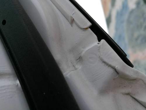

@darkestmind schrieb am 14. April 2020 um 15:04:04 Uhr:
Bei mir auch!
Ja, nur bei mir schon mit blühender Landschaft; wie bei meinem ML von 2004, den ich nicht mehr habe.
Das ist ätzend, kenne ich von anderen Marken.
Ich mach ein wenig Owatrol drauf und behalte es im Auge.
Die Dichtnähte beim Civic sind z.T. wirklich schlampig verarbeitet.
Da wo Rost ist, erkennt man die Risse.
