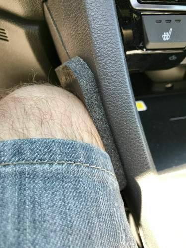

Zu den Bildern 1 und 3 fehlt es mir etwas Fantasie. Vielleicht mal von etwas weiter weg ablichten?
