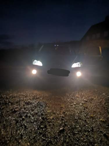

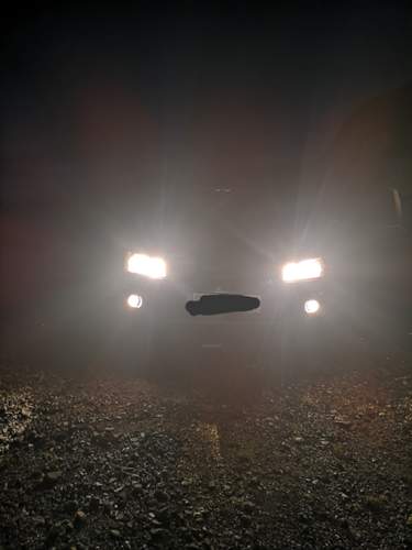

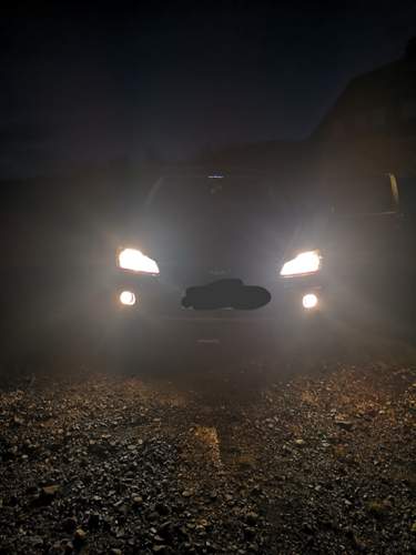

Hier noch mal ein Update zu den leuchtmitteln... also ich fahre seit vielen Jahren mit Philips sehr gut... Preis Leistung bin ich sehr zufrieden und auch mit der Langlebigkeit bin ich bisher sehr zufrieden... anbei die Bilder der entsprechenden Leuchtmittel...
im Standlicht und den dritten Bremsleuchte habe ich die Glas Socken LEDs .
In den NSW habe ich die vor kurzem bestellten H8 mit angeblich 8500 K.. von Gread
Die Leuchtmittel vom Abblendlicht sind die Philips Racing Vision GT 200%
( zuvor bin ich etliche Jahre mit den Philips Racing vision 150% gefahren und war mit den schon sehr zufrieden die haben auch viel Jahre gehalten und die GT 200% sind tatsächlich noch ein klein bisschen heller und Weisser)
Im fernlicht befinden sich H1 Leuchtmittel ebenfalls von Philips das Modell weiß ich leider nicht mehr da ich diese auch schon viele Jahre am laufen habe aber ich weiß es waren auch Philips und hochwertige
Mit all diesen leuchtmitteln bin ich auf jeden Fall sehr zufrieden und ich lege viel Wert auf gute Sicht in der Nacht

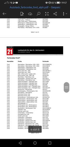

Also mir geht es mehr darum einfach mal herauszufinden welchen Farbton mein Auto jetzt genau hat denn im Fahrzeugschein steht einfach nur blau 5... in der Türe steht die Bezeichnung v3.... und hier im Anhang in dem Bild kann ich nicht wirklich dazu etwas finden
Ich habe Dir im anderen Thema doch den korrekten Farbnamen bereits genannt.

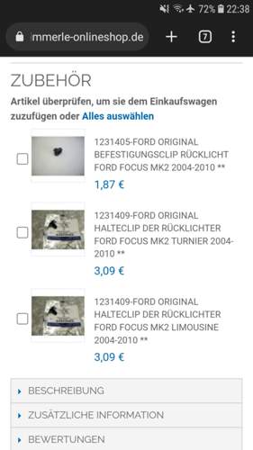

Noch mal eine kleine Frage zum Kimmerle Online-Shop... bzw zum Ford Focus Mk2 hatchbag... die Halterungen der Rückleuchten sind pro Seite insgesamt vier Stück jetzt sind an der Außenseite so Gumminippel wo die reingesteckt werden und an der Innenseite sind bei mir Plastik Nippel oder so auf jeden Fall andere.... bei Kimmerle findet man allerdings nur die Gumminippel... wurde da mal was gewechselt was nicht sein sollte also haben die Rückleuchten bei allen vier Halterungen die gleichen Gumminippel?
Also Befestigungsclip heißen die statt Gummi Nippel natürlich
Da kommt nämlich irgendwo wenn es regnet Wasser rein bei mir in dem Kofferraum und ich denke es liegt daran dass einer fehlt und die anderen vielleicht nicht die richtigen sind
Und dann gibt es von den gummiklips auch noch zwei verschiedene Sorten woher will man wissen welches das richtige ist ach da muss man wohl doch besser mal zu Ford
Auf der Innenseite werden die Leuchten festgeschraubt, das sind solche "Dübelclips" https://www.kimmerle-onlineshop.de/...cus-mk2-limousine-2004-2010.html
Außen sind die "Steckclips", die länglichen 1231405 und die runden 1231409 von deinem Bild ... du mußt nachsehen was du genau brauchst.

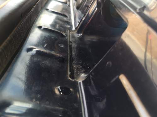

Zum Thema undicht solltest du diesen Thread kennen https://www.motor-talk.de/.../...reintritt-im-kofferraum-t6007833.html
und besonders dieses Bilder solltest du kennen klick (so kann das bei dir aussehen) und klick (hier sollte man abdichten)
Ja auf der Innenseite werden die festgeschraubt... und die steckclips sind länglich... danke für die Nummern... und an den Scharnieren ist alles dicht bei mir ich könnte mal unter dieser Leiste schauen hatte nur den Eindruck dass es irgendwie vielleicht auch von da kommen kann wo diese Gummi Clips drin sind für die Halterungen weil wie gesagt eine fehlt
Werde morgen mal die Verkleidung abmachen und schauen wo das Wasser reinkommt... hatte nur echt vermutet dass es bei der fehlenden Gummihalterung reinkommt weil es genau auf der Seite ist

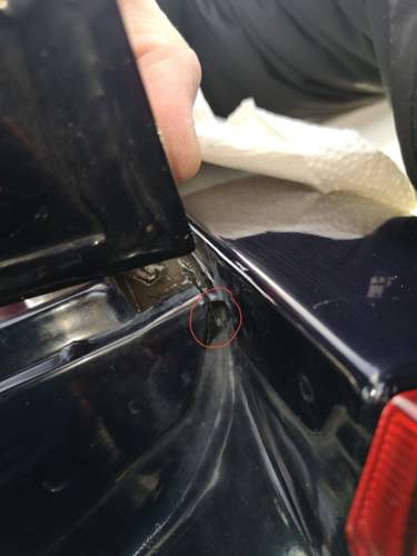

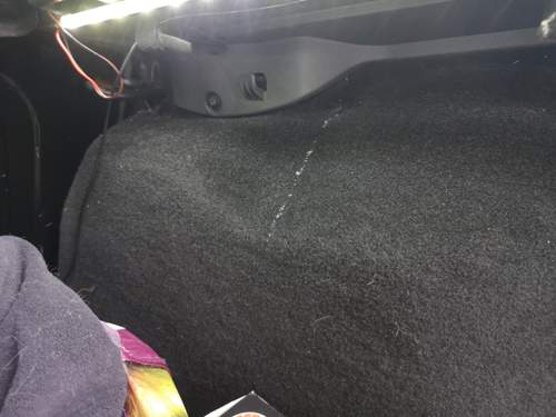

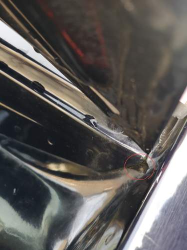

So also ich habe heute mal den Dachhimmel weggemacht ein Stück und konnte überhaupt nichts erkennen dass da etwas lang geflossen ist oder so auf jeden Fall mal nicht vom Scharnier der Heckklappe aus... diese Zierleiste habe ich auch angehoben aber so wie auf den Bildern die man meistens sieht ist da bei mir nichts vielleicht eine winzige Ecke da werde ich mal ein bisschen K15 reinquetschen das Wasser was nicht wirklich viel ist sondern nur treppchenweise kommt im Kofferraum an der rechten kofferraumwand zum Vorschein
Auf dem Bild zu sehen wo die roten Punkte sind. Die einzige Ecke wo es meines Erachtens möglich wäre ist da eingekreist aber da würde das Wasser wirklich einen komischen Weg nehmen einmal um die Ecke und fast bergauf zurück und dann rein Punkt.. wird mir das noch mal genauer anschauen und diese Ecken mit K15 zu machen und sehen ob es das war weiß denn jemand ob das Wasser auch durch die rückleuchtenhalterungen reinkommen kann also wenn da einer dieser Gummi halterungsclips der Rückleuchte fehlt? Das wäre nämlich meine Vermutung gewesen ansonsten werde ich auch noch mal die Rückleuchte abschrauben und da rein leuchten und schauen ob ich erkennen kann wo es da rein geht
Maximal da waere es moeglich allerdings wuerde das Wasser da ein sehr merkwuerdigen Weg nehmen einmal um die Ecke und dann nach hinten.jpg
Welche Möglichkeiten gibt es denn noch . . . Da kommt immer noch was
