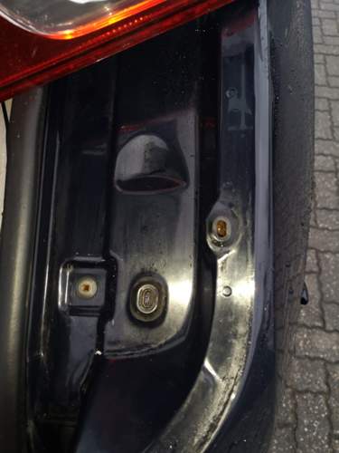

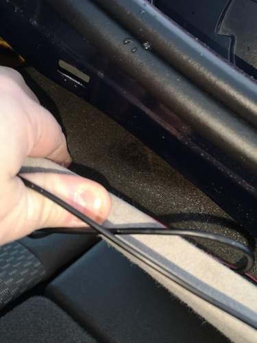

So also ich glaube ich habe das Problem gefunden... wie ich tatsächlich richtig vermutet hatte... habe mal die Verkleidung rechts unter dem hinteren Rücklicht etwas nach vorne gezogen da konnte ich dann schon ein Tropfen Wasser sehen Punkt da ist auch schaumstoffstück zur Dämmung oder Polsterung wie auch immer das war auch nass und dann konnte ich eine Stelle lokalisieren wo es scheinbar auf diesem Schaumstoff drauf kommt und so wie ich das sehe ist es genau wie ich vermutet hatte, der obere Befestigungsclip der Rückleuchte und zwar dieser aus Hartplastik wo die Rückleuchte festgeschraubt wird das Ding scheint irgendwie undicht zu sein da läuft Wasser rein... also hier wieder eine Schwachstelle entdeckt und zum Merkblatt für Wassereintritt im Kofferraum hinzugefügt
Des Weiteren habe ich jetzt direkt hier im Nachbarort bei dem kleinen Ford Händler angerufen und werde dann Montag, weil in der Werkstatt keiner mehr ist die passenden Teile bestellen übrigens hat der Fokus wie ich gerade eben gesehen habe und wie man hier auf den Bildern erkennen kann links an der Lampe die zwei Schrauben und rechts die zwei alte Nasen vorbei die Halterung für die untere Befestigung Vorwahl ist und oben Grund . . . Ich habe jetzt gerade eben mal versucht durch den Befestigungsclip durchzupusten ob ich da irgendwas merkte das was undicht ist der scheint okay zu sein also scheint es tatsächlich wie unten auf dem Bild diese winzige Dichtung zu sein so ein winziges teil und so eine riesen Ursache

Ich habe die Dinger mit Karosserie Kleber eingesetzt.
Dann die Schrauben durchgejagt seit dem ist Ruhe.
Kleber vorher etwas abtrocknen lassen sonst kleben
Die Schrauben mit!

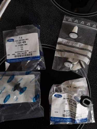

So nach ein paar mal hin und her hat man hier beim örtlichen kleinen Ford-Händler endlich alle richtigen Befestigungsclips gehabt viermal die Kunststoffmuttern, zweimal die Runden Plastik Clips und zweimal die ovalen damit werde ich dann heute hinten alles neu ausstatten und dann ist gut... Kosten 21 € und ein paar zerquetschte... online bei Kimmerle mit Versand hätten sie das gleiche gekostet

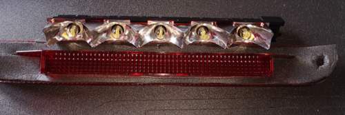

Hat zufällig jemand eine Teilenummer oder weiß wo man diese herbekommt? Und zwar für diese Moosgummi Dichtung der dritten Bremsleuchte
die Dichtung gibt es nicht einzeln, entweder eine neue Leuchte kaufen, oder selber eine Dichtung anfertigen, oder Silikon oder eine Butyl-Dichtschnur nehmen

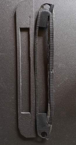

Da die Dichtung meiner dritten Bremsleuchte nicht mehr in Ordnung war habe ich lange überlegt was ich stattdessen nehmen könnte... dann war ich jetzt zufällig in einem großen Zoofachmarkt und dann fiel es mir ein für 3,99 € eine 30 x 60 Aquarium Unterlage gekauft, alte Dichtung draufgelegt abgezeichnet ausgeschnitten.. das Ergebnis sieht hier unten auf dem Foto
Ich habe meine einfach in Silikon gelegt 😁
Aber deine Idee ist wesentlich eleganter, bin gespannt obs trocken bleibt.
Ich hatte K15 genommen hat aber nicht lange gehalten
