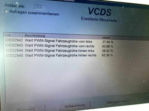

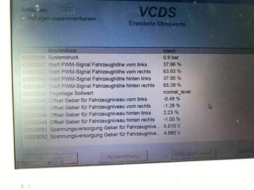

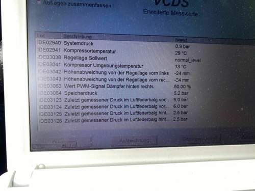

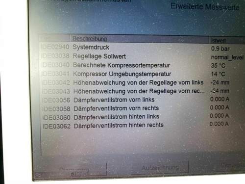

Es wundert mich, dass der Speicherdruck bei 5,2 bar liegt.
Den Kompressor hört man garnicht arbeiten - wieviel Druck gelten als Soll im Speicher?
Wofür steht Systemdruck 0,9 bar?
Was wäre normaler Druck für die Luftfederbälge?
[Von Motor-Talk aus dem Thema 'Audi A6 C7 Luftfederung Problem HA bleibt unten, pumpt nicht mehr hoch' überführt.]
Das manuelle befüllen der Luftfederbälge HA geht nicht, da tut sich garnichts.

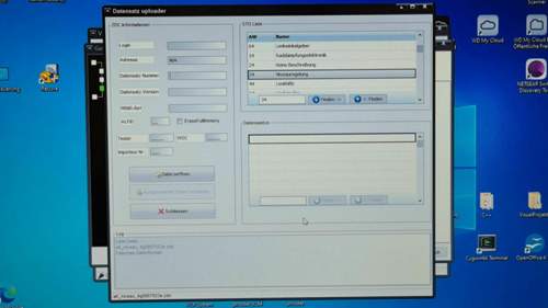

Guten Morgen in die Runde,

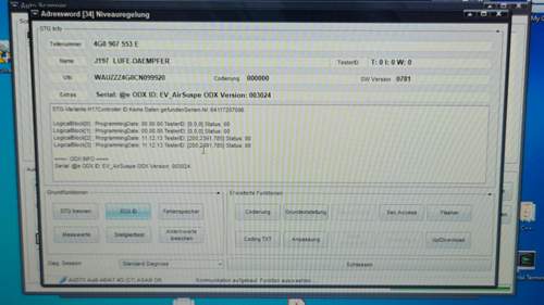

als erstes möchte ich meinen dummen Fehler voran stellen. Bei mir war am AAS der Höhensensor defekt. Bestellt-gewechselt- alles schick. Hab dann mit OBD11 nochmal verschiedene Höhen angefahren und dabei den Menüpunkt "alle Anpassungen zurücksetzen" ausgewählt. Das Dümmste was ich hätte machen können. Nun ist das Steuergerät leer und man kann keine Werte mehr anlernen bzw. eine neue Regellage setzen. Von den ganzen Fehlermeldungen ganz zu schweigen.
Hab dann von einem Bekannten den VCP-Laptop (aktuelles Abo noch bis August ´21 und neuester Stand) bekommen, mich stundenlang eingelesen und mit einer super Anleitung hier aus dem Forum versucht, das Steuergerät wieder zu codieren. In meinem Wagen ist das Steuergerät 4G0907553E verbaut. Somit habe ich auch VCP aktualisiert und die richtigen Dateien runtergeladen.

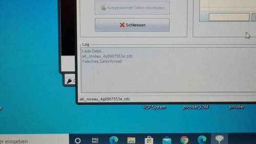

Sobald ich über die geführten Funktionen- Apps - und die .zdc Datei auswähle und laden möchte, meckert VCP, dass es ein falsches Datenformat wäre. Hab gestern 2 Stunden hin und her probiert, ohne Erfolg.
Habe die Datei auch nochmals gelöscht und wieder neu runtergeladen. Keine Verbesserung.
Leider findet man in der Umgebung von Leipzig oder Halle keinen VCP Codierer der mir helfen könnte.
Hat von euch Profis noch jemand einen Tipp?
Bilder mit den Infos sind dabei

Beim Hochladen muss EraseFullMemory angehakt sein und Du musst rechts unten 2 auswählen.(NIVEAU & DAMPING)
[Von Motor-Talk aus dem Thema 'AAS-Steuergerät gelöscht - VCP Programmierung fehlerhaft' überführt.]
@JRessel, das mit dem Haken bei EraseFullMemory habe ich auch schon versucht. Und ich komme leider gar nicht in den Bereich unten rechts, dass ich Dateien auswählen kann. Sobald ich auf Datei öffnen gehe und die .zdc Datei auswähle, zeigt er unten den Fehler an und es erscheint keine Auswahl weiter.
Dann ist Die geladene Datei fehlerhaft.
Okay. Das ist sehr ärgerlich. Hab selbst andere Dateien mit anderem Index probiert. Immer das gleiche Problem.
Die Dateien erst löschen und dann neu laden. Es ist ein Download fehler.
Auch das habe ich mehrfach versucht - leider ohne Erfolg
Anderes Verzeichnis nochmal laden habe es gerade getestet bei mir öffnet er die Datei ohne Probleme
.jpg
@PrinzDaniel82 schrieb am 28. April 2021 um 11:14:35 Uhr:
Kill mal Deinen Cache und lösche die Downloaddaten (NUR diese, sonst mußt Du VCP neu installieren, was allerdings auch nicht so komplex ist). So weit ich weiß werden nicht immer alle vorhandene Dateien überschrieben.
