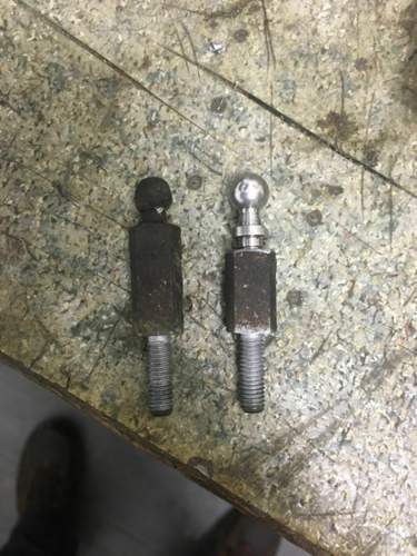

Hallo zusammen, hatte ein Problem mit fest gegammelten Koppelstangen an den Neigungssensoren Vorderachse. Nun hab ich das Problem, dass die Kugelköpfe an denen die Koppelstangen eingeclipst sind, so zerfressen sind, dass die Kugelpfannen nicht mehr richtig einrasten.
Nun gibt es anscheinend die Kugelzapfen leider nicht einzeln bei Audi.
Deswegen 2 neue Sensoren zu kaufen, finde ich übertrieben.
Könnte jemand von Euch mir den ursprünglichen Durchmesser der Kugel mitteilen? 10mm?
Danke und Gruß
Nabend, also es sind 10mm. Hab dann auf gut Glück Winkelgelenke M6 aus Edelstahl besorgt.
Die alten verrosteten Kugelzapfen abgesägt und Gewinde für die Neuen geschnitten. Beim Absägen muss man aufpassen, dass die Gesamtlänge hinterher stimmt.
Danach muss man noch den ganzen Rost aus der Kugelpfanne kratzen, sonst läuft die Koppelstange wieder schwer und man bekommt erneut Fehler.
Dann noch ein wenig Silikonfett in die Pfanne. Läuft wieder tip top das Ganze und ich hab mir 2 neue Sensoren gespart.

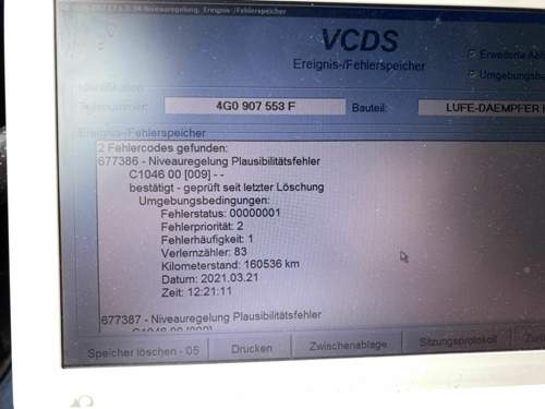

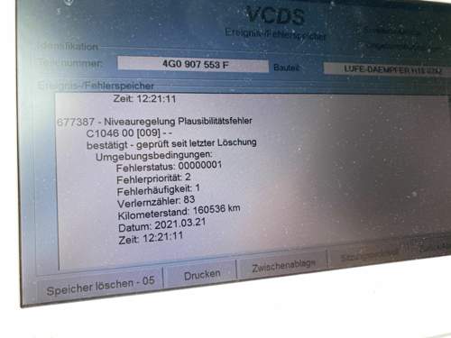

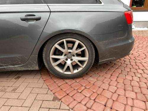

zusammen, ich habe folgendes Problem mit der Luftfederung unseres A6 C7:
Das Fahrzeug wirft sämtliche Fehlermeldungen von der Luftfederung und hebt sich an der HA garnicht, VA ist auch tiefer wie Normal-Niveau.
Folgendes ist jedoch anders wie sonst:
Man hört den Kompressor nicht mehr arbeiten, es tut sich auch wirklich garnichts wenn man den Motor startet.
Vielleicht wird der Kompressor garnicht erst angesteuert zum arbeiten?
Fehlercodes sind im Anhang aufgelistet - was könnte es sein?
Das Auto macht extrem Spaß zu fahren & ansonsten gibt es keinerlei Mängel bei unserem Dicken.
Deswegen möchten wir es aufjedenfall selber reparieren.
Audi A6 3.0biTdi 313PS
Bj. 2012
Würde mich über hilfreiche Antworten sehr freuen.

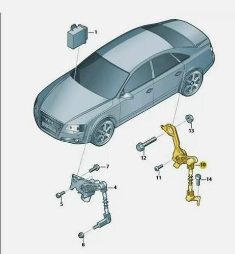

Hi Daniel,
Meiner Meinung nach kann es ein Luftbalg was undicht ist sein.
[Von Motor-Talk aus dem Thema 'Audi A6 C7 Luftfederung Problem HA bleibt unten, pumpt nicht mehr hoch' überführt.]
Oder Mal den/die Niveausensor prüfen
@MZ-ES-Freak schrieb am 21. März 2021 um 14:46:01 Uhr:
Wie kann ich das denn überprüfen?
ich bin noch nicht so fit was den 4G angeht aber ich würde es mal mit einer Stellglieddiagnose versuchen, VCDS scheint ja verfügbar zu sein.

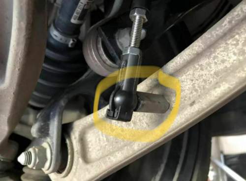

@A6_3.0biTdi schrieb am 21. März 2021 um 14:46:41 Uhr:
Auf die Hebebühne, und die Gestänge der Sensoren prüfen.
Da gammeln auch Mal die Gelenke oder das Gestänge reißt ganz und gar ab.
