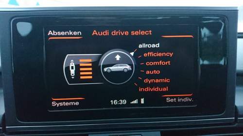

Wie finde ich heraus ob mein Audi AAS Luftfahrwerk hat?
356 Antworten
Wenn du die Höhe deines Fahrzeugs im MMI ändern kannst hast du AAS
Themenstarteram 30. Mai 2018 um 10:30
Leider haben wir kein MMI würde es trotzdem gehen ?
Wie kein MMI?
Welcher A6 ist das?
Themenstarteram 30. Mai 2018 um 10:33
Audi A6 4G C7 08/2012 ein 2.0 TDI
du hast doch das ausfahrbare Display?
und das auf dem Bild ist das AAS
208695777-w988-h556
niederknien und unters auto schauen geht auch.
oder so
Themenstarteram 30. Mai 2018 um 10:47
@ZR786 schrieb am 30. Mai 2018 um 12:42:14 Uhr:
Ja den Display haben wir zwar aber nicht so viele Auswahlmöglichkeiten.
@sniffer schrieb am 30. Mai 2018 um 12:42:42 Uhr:
Wo sollte das genau sein?
am Achsschenkel, wenn da Schraubenfeder sind dann hast du kein Luftfahrwerk
wenn ein Luftfederbein da ist, dann hast du auch Luftfahrwerk
Man siehts auch gut von hinten....wenn man unters Auto guckt und an der Reserveradmulde hängt ein Schuhkartongroßer Kasten....das ist der Kompressor vom AAS
