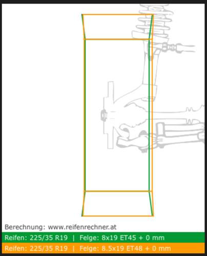

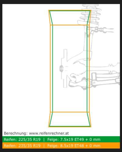

Mal ne andere Frage. Ich fahre den 1.8er TFSI von 2011 und habe aktuell 7,5J x 19er mit ET49 auf 225/35er Reifen - komplett eintragungsfrei. Ich habe neue schöne Felgen entdeckt, die die Maße 8,5J x 19 haben und ET48. Da gibt‘s auch ne ABE zu aber einige Auflagen. Allerdings finde ich ein Haufen Felgen mit 8,5J ET49 ODER 8,0J ET48, die komplett eintragungsfrei sind… Machen die 1 ET bzw. 0,5J so einen Unterschied, dass ich da am Auto was bearbeiten muss? Was die 0,5J angeht kann ich’s eher noch nachvollziehen, das ist ja die Felgebreite in Zoll. Aber bei einem ET? Reifen bleiben 225/35. Werde es vor der Bestellung auf jeden Fall nochmal abklären lassen, wäre aber cool, falls hier wer ne Ahnung hat. Danke euch vorab! 🙂
Ehrlich gesagt habe ich noch nie 19“ Felgen gesehen die für den 8P eintragungsfrei sind.
Da gibt es schon einige. Daher meine Frage, ob ein ET so einen Unterschied macht. Meine 19 Zoll Platin P 107 sind z.B. komplett eintragungsfrei. Gibt auch einige von Ronal, Borbet, usw.
Die ET alleine ist nicht entscheidend!
Da die 8,5j Felge selbst 25,4mm breiter ist. 12,7mm pro Seite.
Auf eine 8,5j Felge gehören im Normalfall 235er Reifen.
Vergleich
Im Normalfall ja, laut ABE sind die Felgen aber nur auf 225er zugelassen für meinen 8P. Bei den 235ern muss ich die Karrosserie bearbeiten.
Mir geht es prinzipiell nur darum, nichts am Fahrzeug weiter ändern zu müssen.
Man kriegt ja oft mit, dass die Auflagen in einem Gutachten übertrieben sind, obwohl die Felgen einwandfrei passen.
Im Forum gibt es ja einige, die 225/35er auf 8,5J x 19 mit ET48 fahren. Angeblich auch ohne Probleme/Nacharbeit.
Will mir nur keine Felgen für 1.200€ kaufen, die dann nicht passen. 🙂

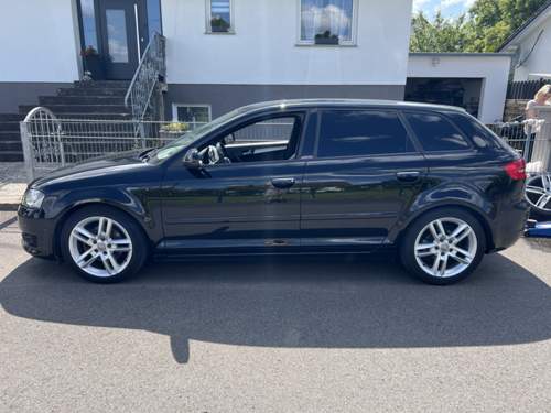

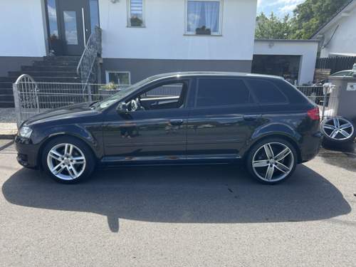

Ich fahre selbst 225/35R19 auf 8jx19 ET45.
Passt ohne Nacharbeit.
Unterschied zu meinen.
1
Okay, sollte also passen. Danke!

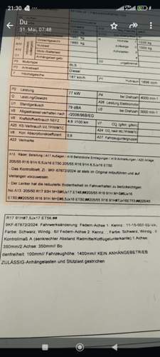

Hallo und zwar hab ich meinen a3 tiefer gelegt. Eibach Federn sind verbaut und eingetragen.
Nun da ich eine Felgen für die Sommerreifen kaputt gemacht habe und die anderen auch nicht mehr so fresh aussehen muss ich mir wohl neue kaufen.
Dabei kam mir die Überlegung gleich 18 zoller zu kaufen und eintragen zu lassen.
Da ich ihn Österreich wohne brauche ich am besten mit der Felge schon die ABE bzw dass Gutachten um es problemlos und billig eintragen lassen zu können.
Ich kenne mich da überhaupt nicht aus aber schätze mal dass Gutachten muss zu der Tieferlegung auch stimmig sein ansonsten brauche ich einen Gutachter.
Welche felgen könnte ich da nun kaufen ?
Rentiert es sich überhaupt den 1.9 TDI BLS Motor 18 " Reifen zu verpassen oder ist dass nur für die Optik bzw kontraproduktiv?
Die Infos zu den Federn findet ihr im Bild.

Federeintragung
@Spyro1987 schrieb am 19. Juni 2024 um 21:32:34 Uhr:
[Von Motor-Talk aus dem Thema 'Welche 18 " Felgen bei Tieferlegung' überführt.]
