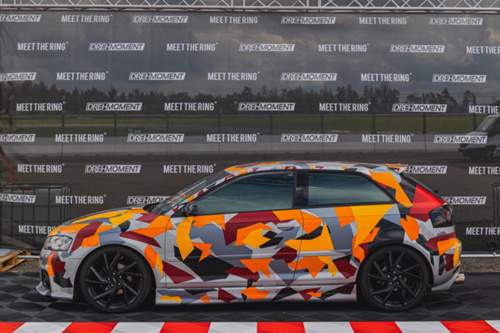

Also ich habe 19 Zoll Platin Felgen drauf als 225/35/R19 aber nur 7,5J x 19 ET49. Wenn deine „Traumfelgen“ nicht zu breit sind oder eine ABE haben, dürfte dem Gewindefahrwerk nichts im Wege stehen. Habe auch ein Gewinde verbaut und alles ist bei mir eingetragen. Denke selbst bei 8,5J dürftest du keine Probleme bekommen. Hier im Forum fahren einige breitere Schlappen.
Anbei mal noch ein Bild, ich hab noch ordentlich Restgewinde, da ich mir das Auto nicht kaputt fahren will, aber für die Optik ist es schon geil! Aber natürlich Geschmackssache.

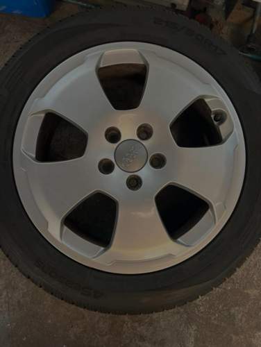

An die Kenner der ganzen Rad-Reifen Kombinationen. Ich hatte hinten links einen Platten und muss über die Feiertage mit den Auto in den Urlaub. Hatte jetzt keinen Termin mehr zum montieren bekommen und auf Kleinanzeigen einen Satz Räder gefunden. Am Abend nicht genau hingeschaut und eben gesehen, dass es 215/50 R17 sind 🙂🙄
Können die Reifen normal gefahren? Wenn nicht was sind die Einschränkungen / Probleme? Wollte ungern in die Berge mit Reifen die ggf Probleme machen können
Audi A3 8PA
Standardfahrwerk
[Von Motor-Talk aus dem Thema 'KFkA - der klassische Kurze Frage, kurze Antwort Thread' überführt.]
Rad Reifen Kombination möglich?
Auf die Felgen gehören 225/45 R17. Die montieren Reifen führen zu einem anderen Abrollumfang. Hast du das CoC zu Hand? Welche Reifen sind dort aufgeführt?
CoC hab ich nicht. Wollte ggf. wissen ob es hier zu Problemen kommen kann oder lediglich die Geschwindigkeit am Tacho leichte Abweichungen aufweist. Leider blöd gelaufen. Beim Verkäufer waren die Räder auf einem S3, jedoch keine Ahnung ob eingetragen oder nicht, da Auto verkauft war
Naja, der Abrollumfang erhöht sich halt um 5.8 cm. Eine Tachoabweichung wird es geben. Ob das noch innerhalb der Toleranz liegt kann ich nicht sagen. Rein theoretisch sollten Regelsysteme wie ABS und ESP nicht betroffen sein, wäre aber sicher nicht falsch sich da genauer einzulesen.
Und du fährst halt mit einer nicht eingetragenen Rad Reifen Kombination rum, wenn die Größe nicht im CoC aufgeführt ist.
Die Tachoabweichung beträgt ca. 2%. Sprich, bei 100km/h werden nur 98km/h angezeigt. Das ist nicht zulässig.
Natürlich geht auch 205 / 50 - 17
+ auf einer 6 x 17 ET 48 Felge .... diese gab's auch mal orig.°°°° in der " Gulli - Deckel " - Variante 😉
