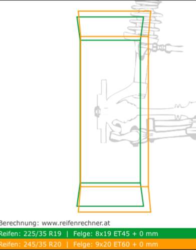

Hallo, und zwar habe ich gerade auf ebay ein gutes angebot gefunden für 20 Zoll felgen mit folgenden Maßen:
Vorne 9jx20 ET 60
Hinten 10jx20 ET 60
und Reifen sind überall 245/35/20
Mein Auto ist nicht Tiefergelegt und ich besitze auch Spurplatten wenn nötig (breite weiss ich leider nicht mehr)
Das ist das erste mal wo ich neue felgen für mein Auto kaufe, deshalb frage ich lieber die erfahreneren hier 🙂
Werden die Felgen auf mein Auto passen? Habe ein A3 8P Ambiente 5 Türer und nicht tiefergelegt, habe ich auch nicht vor.
Falls ich wichtige Sachen vergessen habe zu erwähnen, gerne bescheid geben 🙂
Erfahrungen habe ich leider keine, aber 20 Zoll sind soweit ich weiß ohne Bearbeitung vom Radkasten nicht möglich. Ist aber halbwissen, daher vielleicht noch andere Antworten abwarten! Ich habe mich aber aus dem Grund für 19 Zoll entschieden, sehen ebenfalls krass aus! 🙂
Okay danke, ist halt so dass ich für 200 Euro RH Felgen mit noch benutzbaren Reifen gefunden habe, das ist natürlich voll das Schnäppchen!
@Seikan12 schrieb am 9. Mai 2024 um 22:41:48 Uhr:
Vorne 9jx20 ET 60
Hinten 10jx20 ET 60
Das dürfte ohne Bearbeitungen nicht passen.
Zudem gehört auf eine 10J Felge 255er Reifen. Der Querschnitt der Reifen von 35 ist auch zu groß für 20“.
Der wäre für eine 19“ Felge richtig.
Hier der Vergleich von 9Jx19 mit 225/35/19 zu deinen 9J Felgen in 20“. Stehen meiner Meinung nach auch zu weit innen.
Vergleich
