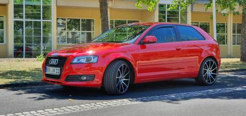

Ich fahre selbst 8x19 ET 45 mit 225/35R19.
Ich musste nix machen. Auch Schraube ist noch drin.
Bei 8,5x 19 mit gleicher ET45 und 225er bzw. 235er Reifen muss die Schraube raus.
Mein reden adi
Sieht ars.. knapp aus🙂 was musstest du für die Eintragung latzen?
@adi1204 schrieb am 28. April 2020 um 20:45:39 Uhr:
Da sehe ich keine ET.

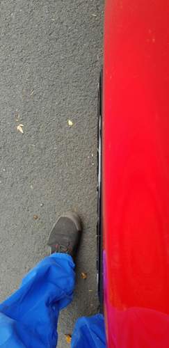

Ich fahre 8,5x 19 mit ET45 und 225er.
Ambition 15mm tiefer.
Hier keine Probleme beim Eintragen!
Die Schrauben sind alle noch drin!
Meine Felge schaut sogar 5mm über den Kotflügel hinaus!

Was hat die Eintragung gekostet?
@GaxOely
Dann haste Glück gehabt, die Regel ist es nicht und die Schraube muss raus.
Ausserdem steht dein Wagen ja noch auf Stelzen, was soll da schleifen.

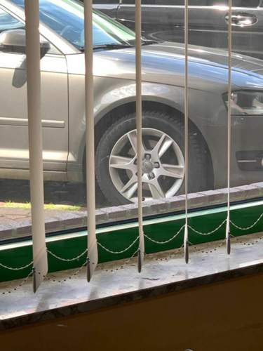

Liebe Leute,
hat jemand von euch einen schwarzen 8P und ein
Foto mit Felgen? Ich kann mich echt nicht entscheiden,
welche ich nehmen soll.
An einem echten Auto fällt es mir leichter,
als mir die Felgen auf einem Configurator anzusehen...

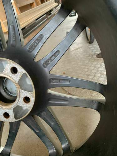

Hey,
hab ein A3 Sportback und mein Onkel hat noch Felgen von sein A6 rumliegen, passen diese auf mein Auto?
Sehe nur was von A4 und A6, aber A3 leider nichts.
Es handelt sich optisch um diese Felgen (Angebot nicht von mir): https://www.ebay.de/itm/283368688561
Daten von Onkel:
7Jx17 H2
LK 112
ET 48
KBA 45606
[Von Motor-Talk aus dem Thema 'Passen die "Dezent TDY Alufelgen 7x17 LK 112 EP 48" auf mein A3 8pa?' überführt.]

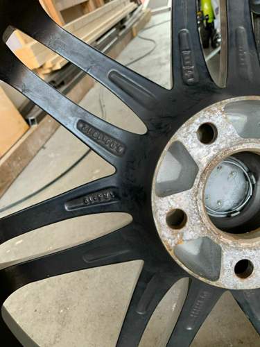

Originale Audifelgen sollten irgendwo die Teilenummer eingestanzt haben. Die KBA Nummer lässt laut google eher auf "Dezent" als Hersteller vermuten.
Von den Maßen her sollte das passen (es sei denn sie ist breiter als vermutet, die Angabe fehlt).

Hab die gefunden:
"Alufelgen Original Audi A3 8P 8P0601025AN"
Die gibt es wohl auch nur in einer Größe
Felgentyp Alufelge
Zollgröße 16
Felgenbreite 6,5
Einpresstiefe 50
Lochzahl 5
Lochkreis 112
Würden die vom Onkel nun passen? Oder fehlen noch Informationen?
