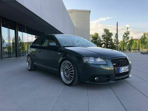

Moin Freunde,
Habe eine kurze Frage und zwar möchte Ich mir ein Gewindefahrwerk von DTS und 19 Zoll Felgen zulegen (MAM A5; 8X19 ET45 VA+HA) für beides liegt ein passendes Gutachten vor.
Die Felgen würde ich mit 225/35 R19 Reifen fahren, da ich diese Breite auch momentan fahre und Bedenken habe, ob die 235er passen würden.
Nun meine Frage an euch bezüglich der ET, da mir niemand genau sagen kann ob das ganze mit den Kotflügeln hinhaut bezüglich Freigängigkeit, ob jemand von euch vergleichbare Felgen drauf hat; bzw ob Karosserie Arbeiten anfallen? (Abtauchen mit den Reifen ins Radhaus möchte ich nicht)
Handelt sich um einen A3 8P1; 1.4 TFSI Schrägheck BJ 2008.
Möchte jedoch sichergehen, da ich ungern auf den Felgen sitzen bleiben möchte, da Karosseriearbeiten Nicht mein Plan sind
Hoffe ihr könnt mir weiterhelfen.

Es kann passieren das die Lauffläche raus schaut, dann nicht Eintragungsfähig, oder es schleift innen im Radhaus, dann auch keine Eintragung ohne Aufwand.
Hinten gehen 235 meistens, vorne eher 225er.
Wobei ich die 235 auf dem a3 eh meist als ballonreifen sehe. Das macht optisch nur die Felge kleiner.
[Von Motor-Talk aus dem Thema '19 Zoll Felgen, Tomason TN4, an A3 8PA' überführt.]

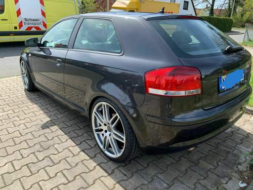

Hier siehst du einmal die 8.5x19 mit et35 und et42 jeweils mit 225/35r19

Muss aber darauf hinweisen das meiner vorne je Seite 1,5cm und hinten je Seite 1cm gezogen ist.
Berühmte Schraube hinten im Radkasten muss raus, ansonsten passen die 225er.
Nebenbei: Hast du mit dem Tüv mal gesprochen? 235 werden meist nur bei den 6 Zylindern benötigt (Traglast)
225/35 eintragen ist kein Problem, 235/35 sieht nicht jeder Tüv`ler gern.... zumindest ohne Tachoangleichung

Mit Gewindefahrwerk muss die Schraube raus, ich hatte beim 8pa Sportback damals 5 Prüfer benötigt.
Ich fahre 225/35 19 ohne zu schleifen !!!
Auf den Felgen waren vorher 245/35 , wäre bestimmt mit a bissl Höherlegung auch gegangen hatten jedoch bei jeder Bodenwelle geschliffen. Und ja die Schreube musste auch bei 225er weg
245er ohne Anpassungsarbeiten, vergiss es.
Da geht es auch nicht nur ums Schleifen, wenn du die Bude dafür höher legst, dann haut die Abdeckung der Reifenlauffläche erst gar nicht hin.
225er Schleifen im normalen Zustand auch nicht, aber bei 8.5x19 muss definitiv die Schraube entfernt werden.

Ich hatte ET 46 und 8.5x19 mit 225er incl. Gewinde und die Schraube musste raus.
Bei mir sah es so aus und ich benötigte 5 Prüfer zum Eintragen.
