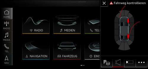

@krypt0n schrieb am 15. Oktober 2020 um 10:53:52 Uhr:
Hat jemand die Codierung für den Felgenschutz parat?
Außerdem noch eine Frage: hab gestern den MA raus und dafür den TA reincodiert, jetzt zeigt er mir im VC „Notrufassistent nicht verfügbar, Siehe Bordbuch“. Der Taster oben leuchtet grün, manuell kann ich den Notruf auslösen und nach Abbruch erscheint „Autotelefon wird beendet“ oder so ähnlich. Hab ich da nen Haken zu viel aus dem zFAS gekegelt oder kann man das Steuergerät für eCall resetten?
Steuergerät A5. Codierung und Anpassungskanal. Sh. Bilder
Bei mir werden leider nur 4 rote durchgestrichene Räder angezeigt
was ist denn die Voraussetzung, um den Felgenschutz nutzen zu können? Ich hatte das bei mir mal aktiviert, jedoch zeigte das MMI nur durchgestrichene Räder an. Hat also nicht funktioniert. Muss man evtl. mehr als nur im STG A5 > Byte 48 > Bit 7 aktiveren?
Was ist das denn für ein Felgenschutz?
Beim Parkvorgang werden die Räder rotmarkiert, wenn man dem Bordstein zu nahe kommt
Oh Cool
Das brauche ich auch
@Torsten H aus B schrieb am 31. Oktober 2023 um 09:26:13 Uhr:
Im Paket mit der rundum Kamera fokussiert er dann auf die Räder, man sieht diese im großen Display, so dass man nicht an den Bordstein kommt.
Cool
Muss ich das nächste Mal „meinen“ Codierer fragen
ob er es einstellen kann.
Hat jemand ein Bild davon?
Auf Seite 101 ist ein Bild abgebildet.
Ich habe das Rundum-Bild mit 360 Grad View, aber scheint trotzdem nicht zu funktionieren
Schaut mal nach dem Anpassungskanal in A5:
IDE13216-Felgenschutzassistent
Meint ihr das hier
