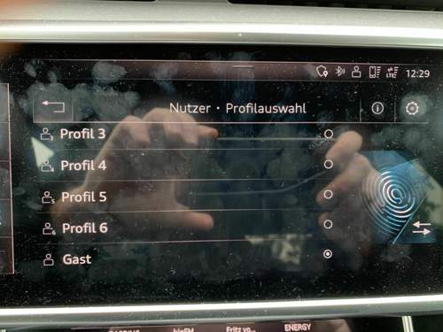

1. Kann es etwas mit den Fahrzeugprofilen zu tun haben?! Bin noch immer Gast hinterlegt wobei das MMI als Hauptnutzer meinen Namen anzeigt.

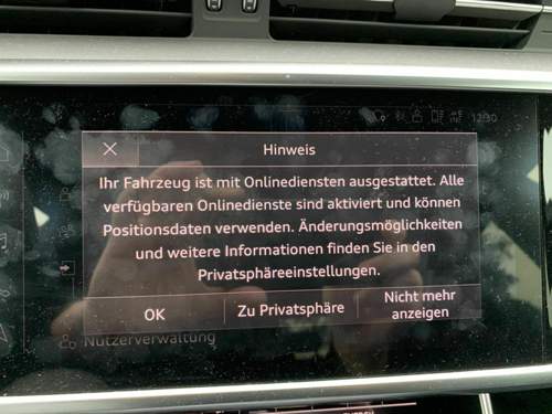

2. Jedes 2-3 beim Starten des Fahrzeuges kommt die Privatsphäre Meldung (auch wenn man auf nicht mehr anzeigen geht)

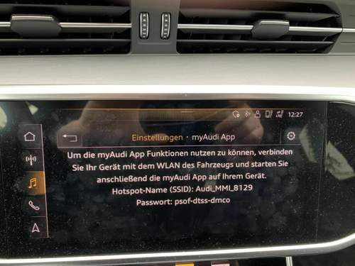

3. Wenn das MMI keine Verbindung zur MyAudi App findet kommt diese Meldung: Verbinden Sie das Smartphone per WLAN mit dem MMI (iPhone ist zu diesem Zeitpunkt allerdings mit dem WLAN im Fahrzeug verbunden)

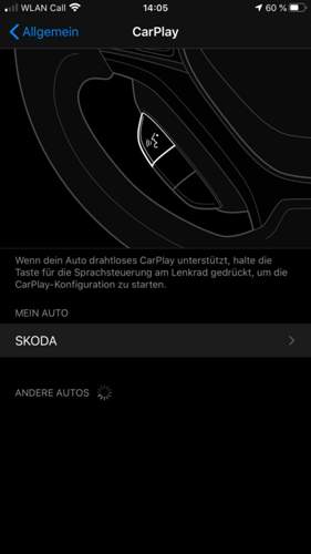

Auf deinem iPhone unter Einstellungen -> CarPlay dem Assistenten folgen.
[Von Motor-Talk aus dem Thema 'Audi Smartphone Interface - Keine Verbindung zu Apple CarPlay möglich' überführt.]
am 30. März 2020 um 20:20
@DukeBMW schrieb am 30. März 2020 um 14:06:15 Uhr:
DANKE!
CARPLAY war nicht aktiv! Auf meinen Iphone 11 habe ich Siri & Search Aktiviert danach war CARPLAY SOFORT AKTIV.
Funktioniert jetzt alles ...auch AppleTV aber nur Audio ..VIDEO geht nicht....
