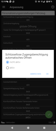

hab noch etwas recherchiert und ausprobiert.
Hier https://forum.obdeleven.com/thread/10543/automatic-lock-unlock-approaching-car
steht
  • IDE08225-MAS20619-Personalization settings vehicle-Keyless access authorization: automatic opening - set to Active
  • Byte 28 Bit 6 - Automatic_opening
  • Byte 28 Bit 7 - Automatic_Closing
Das erste ist eine Anpassung. STG46 > Anpassung > Personalisierungseinstellung Fahrzeug > Schlüssellose Zugangsberechtigung Automatisches Öffnen > aktiv
Die beiden weiteren Werte sind Codierungen.
Mit allen dreien active hat es funktioniert. Jedoch musste ich zum Öffnen neben das Fahrzeug gehen oder den Schlüssel ganz nah ans Rücklicht halten. Also mit Taschen in der Hand und Schlüssel hinters Auto gehen und alles geht auf funktioniert leider nicht.
Beim Weggehen war das Schließen sehr unzuverlässig. Denke eher es war die automatische zeitbasierte Verriegelung und wurde nicht vom tatsächlichen Weggehen getriggert. Habe auch noch eine Keyless Alu Schutzhülle verwendet um sicher zu gehen, dass der Schlüssel nix mehr senden kann.
Fazit: Funktioniert prinzipiell, aber für meinen Anwendungsfall ist die Reichweite zu gering und/oder Latenz zu hoch. Abschließen funktioniert nicht oder sehr schlecht.
edit: STG 46
Bild #211610861
Das ist doch mal ne qualitativ hochwertige Aussage. Werde es nachher auch mal testen. Es ist übrigens STG 46, nicht 43.
Sodele, Nachtrag:
Die Anpassung des Kanals war wichtig, ohne die geht es nicht. Das war hier im Thread noch nicht klar bzw. wusste bisher niemand.
Ich kann bestätigen, dass das Öffnen (bei mir) sehr zuverlässig funktioniert. Wenn ich mich auf ca. 50 cm dem Auto nähere, schließt es auf. Das automatische Zuschließen hingegen hat überhaupt nicht geklappt.
Was noch wichtig ist zu erwähnen: Der Schlüssel und das Auto müssen kurz miteinander kommunizieren. Das dauert einen Moment. Das heißt, das Auto schließt nicht sofort auf, sondern hat eine Gedenksekunde.
Kann man gut sehen, wenn man, wie ich codiert, dass die Scheinwerfer angehen sollen, wenn man sich dem Auto nähert (kann ich empfehlen, echt praktisch). Das heißt ich sehe, wenn der Schlüssel erfolgreich mit dem Auto kommuniziert hat daran, dass die Lichter angehen. Das ist auch praktisch für den Gestengesteuerten Kofferraum. Der geht nämlich auch erst, wenn das Auto merkt, dass der Schlüssel da ist. So zumindest meine Erfahrung.
Und achte auf den Schlüssel, er fängt an zu Blinken, kleine Rote LED.
Normal im Winkel von ca.90 Grad zur Fahrer oder Beifahrertür, ca 1m.
Ich meine der blinkt immer, wenn er mit dem Fahrzeug kommuniziert. Muss ich morgen mal testen. Also auch ohne die genannte Codierung fürs automatische Aufschließen.
