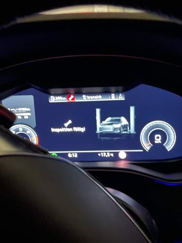

Kann ich das irgendwie mit VCP zurücksetzen?
Im Auto selber kann man ja nur den Ölwechesl zurücksetzen oder?
Ja über das Stg 17
Anpassung
sia / wiv
Und dann einzeln Service
Traumhaft, vielen Dank für die schnelle Antwort :-)
