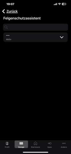

@olaf c220 sport schrieb am 31. Oktober 2023 um 17:03:09 Uhr:
Meint ihr das hier
Ich habe meinen Service gefragt der hatte keine Ahnung war erstaunt das es sowas gibt
genau die Funktion meinte ich. Die Anpassung scheint bei mir aktiv zu seien. Hab es zumindest im Log funktionieren tut es trotzdem nicht ;(
Bei mir ist es auch aktiviert aber die Funktion habe ich nicht
Gibt es jemanden der es hat
bei mir funktioniert es. Habe es aber aber Werk.
Steuergerät A5 Lange Codierung mal nach Felgenschutzassistent suchen. Steht bei mir auf aktiv.
.jpg
@sTTefan schrieb am 31. Oktober 2023 um 18:27:46 Uhr:
sorry, nicht unter langer Codierung, sondern unter Anpassung zu finden

Hallo zusammen, könnte jemand, der einen funktionierenden Felgenschutz hat, die Softwareversion des A5-Steuergeräts angeben? Ich vermute, dass Sie Version 0365 benötigen, damit es funktioniert. Ich habe die 0364 und sie funktioniert nicht. Ich sehe 4 ausgeschnittene Kreise.
@pittyxp schrieb am 2. November 2023 um 02:15:41 Uhr:
Mach mal ein Foto
