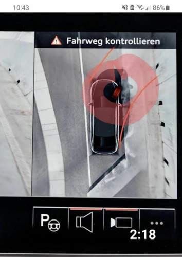

Kann mir jemand sagen wie die Bordsteinwarnung funktioniert
Hat die jeder oder muss man es codieren
Bei mir funktioniert das automatisch über Audi Parking System. Ich habe die 360 Kameras. Nichts dazu codiert, hat ab Werk so funktioniert. Die Bordsteine werden mit rote Streifen gezeichnet und es gibt separate Tonsignale. Bild und Ton ähnlich wie bei Parksensoren vorne und hinten.
Ist dies was du fragen wollte?
Ja das wollte ich wissen , muss bei mir noch mal schauen .
Die 360 Grad Kamera habe ich auch
Kannst vieleicht mal ein Foto machen wie das aussieht

Ich habe gedacht er meint den Felgenschutz, da werden die Reifen Rot dargestellt wenn man zu nah an den Bordstein kommt.
Hat jemand die Codierung für den Felgenschutz parat?

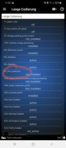

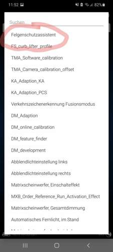

@krypt0n schrieb am 15. Oktober 2020 um 10:53:52 Uhr:
Außerdem noch eine Frage: hab gestern den MA raus und dafür den TA reincodiert, jetzt zeigt er mir im VC „Notrufassistent nicht verfügbar, Siehe Bordbuch“. Der Taster oben leuchtet grün, manuell kann ich den Notruf auslösen und nach Abbruch erscheint „Autotelefon wird beendet“ oder so ähnlich. Hab ich da nen Haken zu viel aus dem zFAS gekegelt oder kann man das Steuergerät für eCall resetten?
Steuergerät A5. Codierung und Anpassungskanal. Sh. Bilder
Bei mir werden leider nur 4 rote durchgestrichene Räder angezeigt
