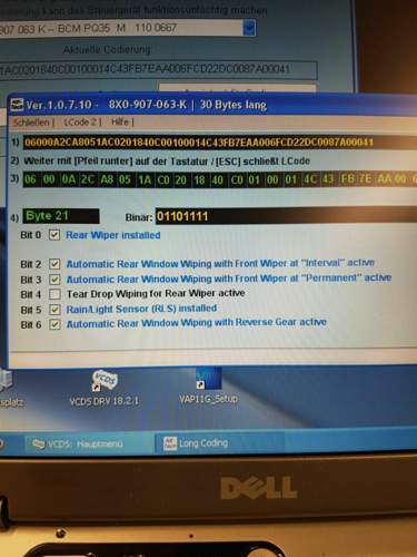

Moinsen,
besteht die Möglichkeit beim Q3 das Ausschalten des Rückfahrwischens beim Einlegen des Rückwärtsgangs und aktivem Frontscheibenwischer über VCDS zu deaktivieren?
Gruss Trippel
müsste über das 09er Anpassung gehen ja
Moin Scotty18,
schaue ich mir heute mal an. Melde mich wieder.
Gruss Trippel
Moin Scotty,
habe mir das mit dem Heckwischer mal angeschaut und folgendes deaktiviert (siehe Bild). Hoffe es war so richtig.
Heckwischer deaktivieren bei Dauer.- / Intervallwischen vom Frontwischer wenn der Rückwärtsgang eingelegt ist.
1. STG 09 (Bordnetz) auswählen
2. STG Lange Codierung -> Funktion 07
3. Byte 21
4. Bit 2 deaktivieren
5. Bit 3 deaktivieren
Gruss Trippel
Heckwischer
