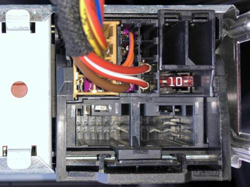

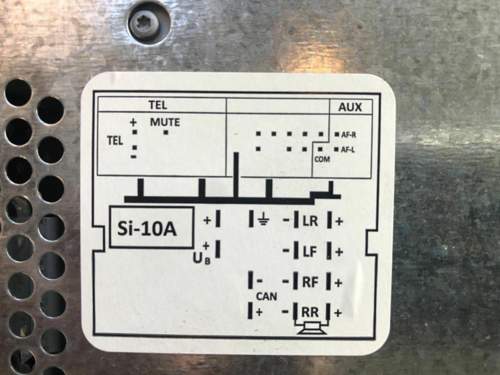

Also für mich sieht das so aus und meines Wissens gibt es mit diesem Radio auch AUX im Q3.
Das baugleich RCD215 im Up kann es übrigens auch.
Anschlüsse
Blockschaltplan
