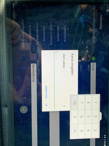

Übers HiddenMenü hab ich die anzeigen hinbekommen. Jetzt wird Zentralverriegelung, Klimasteuerung und Wischerwechselposition in den jeweiligen Menüpunkten angezeigt, allerdings mit grauen (nicht anwählbaren) Untermenü. Wenn ich im HM die Kanäle von 0 auf 1,5,7 stelle passiert leider auch nichts. Mit VCDS bekomme ich nur die Bits angezeigt, ohne Beschreibung.
Musst im Zentralelektrik unter Anpassung nachsehen.(Vorher Code eingeben). Bei mir ist dann die Wischerposition nicht ausgegraut.

Puh müsste ich bei Gelegenheit mal nachsehen. Muss irgendwas mit Wischer und Menue-Steuerung stehen. Der Code wird in VCDS eingeblendet. Code 31347, Motorhaube vorher öffnen sonst akzeptiert er den Code nicht. (zumindest beim TT nötig)
+ Handbremse angezogen
Ihr seid hier im Q3 8U Forum 😁
ups stimmt ; da gib's noch keine Firewall ....
Beim Q3 funktioniert das so nicht. Der Anpassungskanal muss vorgewählt werden. Der Code ist auch ein anderer.

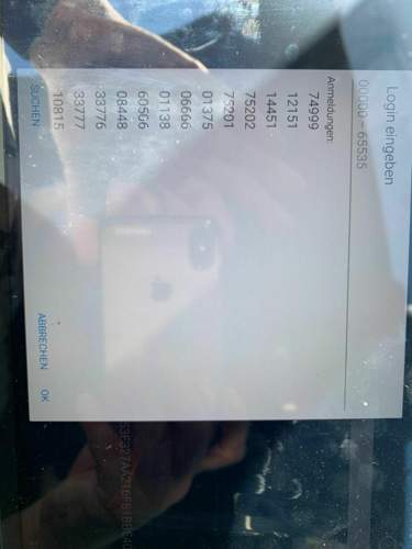

Nur, welcher der Codes auf dem Foto ist für was? Ich versuche verzweifelt mit meinem VCDS ins STG 09, STG Zugriffsberechtigung -> Funktion 16 reinzukommen. Hab' folgende Codes getestet: 31347, 20103, 20113. Die Codes werden nicht akzeptiert. Natürlich habe ich jeweils ein paar Minuten warten müssen, bis ich wieder testen konnte. Hab das halbe Internet in allen Sprachen abgegrast und nichts gefunden, ausser Leute mit demselben Problem.
Meine Software ist VCDS 18.9 und die Zugriffsberechtigung Funktion 16 funktioniert mit meinem 2008er Audi A4 prima, natürlich mit einem anderen Code.
Weiss hier jemand Rat?

Ich wollte bei meinem RS Q3 die Rückleuchten mit den TFLs leuchten lassen, gem. dieser Anleitung. Und da steht, ich brauche einen Code. Nur funktioniert der nicht.
1. STG 09 (Bordnetz) auswählen
2. STG Zugriffsberechtigung -> Funktion 16
3. Zugriffscode 31347 eingeben
4. STG Anpassung -> Funktion 10
5. Kanal (9) - Leuchte23SL HLC10-Lichtfunktion D23 auswählen
6. Wert auf Tagfahrlicht setzen
7. Kanal (9) - Leuchte24SL HRA65-Lichtfunktion D24 auswählen
8. Wert auf Tagfahrlicht setzen
Völlig falsche Anleitung. Die Anleitung ist für die MQB Plattform. Beim neuen Q3 würde das so klappen, vielleicht.
