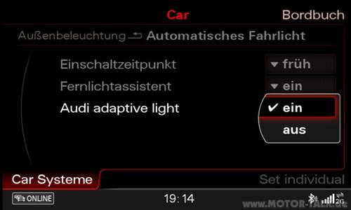

Hast Du nicht die Möglichkeit im MMI die Umschaltung von TFL auf Abblendlich von früh auf spät zu schalten ??
Leider nein.
Im MMI gibt's standardmäßig überhaupt keinen Zugriff aufs TFL. Erst nach Codierung gibt's dort den einzigen Menüpunkt "TFL an oder aus". Aber absolut nichts bezüglich Empfindlichkeit.
Das war nicht gemeint, sondern der Einschaltzeitpunkt ab wann sich die Xenons zu schalten (bei Lichtschalter auf AUTO) ...
Adaptive-light
Genau darum ging es mir. Wenn die automatischer Fahrlichtschaltung auf spät schaltest, läuchtet das TFL
entsprechend länger. Der Lichtsensor ist dann nicht so empfindlich.

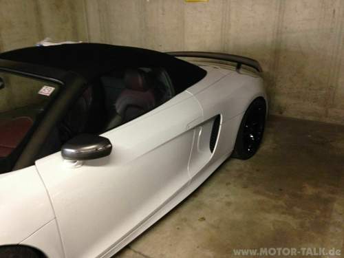

jedenfalls jeder Audi (abgesehen von den "alten" URI`s etc.
A1 Quattro
und R8 GT inbegriffen 😉
Und genau diesen Punkt gibt es im Q3 nicht. 🙁

Verzögert ist in diesem Zusammenhang eher mißverständlich. Gemeint ist doch die Helligkeitsschwelle, ab der die Xenons eingeschalten werden.
Ist da beim Q3 überhaupt nichts einstellbar, wäre ja sehr sonderbar?
Original geschrieben von Matchpoint
Eine verzögerte Schaltung des Fahrlichtes ...
Natürlich ist die Schaltschwelle gemeint, wurde ja bereits ausführlich gepostet. Leider ist diesbezüglich nichts einzustellen.
