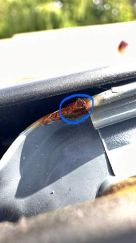

Yo Leute, was soll ich sagen außer unfassbar. Das scheint sich wohl zur nächsten Rückrufaktion zu mausern.
So sieht es bei meiner Beifahrertür aus!

Ich kann es nun wirklich nicht einschätzen,da ich kein Fachmann bin und auch nicht weis,was es heutzutage für Chemie und Mittel gibt um den Rost zu bekämpfen!?
Ich halte aber die Stelle durch die Biegungen und Knicke/Pfalze für schwierig!?

Sieht für mich so aus, als ob schon viel Metall betroffen ist. Das müsste man abschleifen und irgendwie wieder 'auffüllen ', also anschweissen?

Mein HH demontiert morgen die notwendigen Teile und schafft es dann zu einem Lackierbetrieb.Irgendwer muss es dann beurteilen,was gemacht werden soll bzw muss!?
Ich werde die Stelle dann regelmäßig kontrollieren.

Auf Deinen Bildern 41076 sieht es so aus, als hätte ganz oben etwas gerieben (vielleicht die Außenleiste??), der Lack dadurch weggeschmiergelt wurde und von dort dann auch der Rost sich nach unten seinen Weg suchte. Das könnte auch eine Erklärung sein, warum es nicht bei jedem Fahrzeug ist. Je nach Abstand zu der Außenleiste. Wird es sicher auch eine gewisse Toleranz geben. Wobei es da ja schon sehr feucht sein muss, wenn es nach so kurzer Zeit so massiv rostet, oder?

Ich denke mal,du meinst diese Stelle!?
Die kannte hat zu der äußeren Leiste genug Platz.(nach oben)
Ich denke mal,das diese Stelle schon abgebröselt ist.

Irgendwie wird sich da schon etwas Feuchtigkeit sammeln,weil 100% dicht wird der Gummi nicht unter den Türrahmen drinnen sein.
Oder es war schon zur Produktion massiv fehlerhaft.
