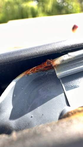

Yo Leute, was soll ich sagen außer unfassbar. Das scheint sich wohl zur nächsten Rückrufaktion zu mausern.
So sieht es bei meiner Beifahrertür aus!

Selbst Championship white ist nicht so einfach - ich würde die Türen NICHT tauschen lassen und die Stelle fachmännisch instandsetzen und versiegeln lassen. Sonst hat man immer unterschiede wenn man eine neue Tür einsetzen lässt.
[Von Motor-Talk aus dem Thema 'Probleme mit dem Neuen Civic…(Allgemein)' überführt.]
Wenn die ganze Seite gemacht wird, passen Hauben und Dach nicht mehr zum Rest.
Beim 3 Schicht Lack ist dies aber die einzige Möglichkeit.
Ansonsten sehe ich es so wie @EG_XXX.
Wenn möglich die Türen nicht tauschen lassen!
Ich bin da mittlerweile ein gebranntes Kind und würde mir nie wieder einen 3-Schicht-Lack antun. Auch wenn die Farbe noch so geil aussieht.
In meinem Fall wollte lt. HH kein Lackierer die Verantwortung übernehmen, die Türen instandsetzen und neu zu lackieren.
Verantwortung übernehmen =(das die Türen vielleicht nachher doch rosten sollten) dann steht der Lackierer in der Haftung und nicht Honda.
Es blieb halt nix übrig außer die Türen zu tauschen.

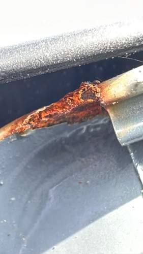

Da der Civic morgen in die Werkstatt kommt,hab ich heute mal die Schraube gelöst und bissle nach außen gebogen…
Jetzt sieht man den Mist besser!🙁

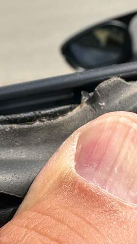

An der vorderen Seite der Hintertür sieht es so aus,als würde es auch langsam los gehen…

@41076 schrieb am 20. Mai 2024 um 10:24:50 Uhr:
Daher Civic morgen in die Werkstatt kommt,hab ich heute mal die Schraube gelöst und bissle nach außen gebogen…
Sieht nicht gut aus!
