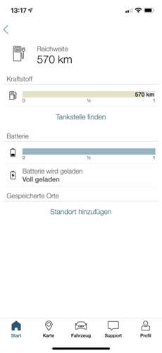

Hallo zusammen
Jetzt befasst sich mein erster Post hier doch direkt mit einem Problem, schade.
Seit ein paar Tagen kann ich über die App das Ladens meines XC90 T8 nicht mehr manuell starten. Ausserdem kann ich die geplante Ladezeit auch nicht mehr verändern. Die App meldet dann einen "Technical Error. Could not start service." Das ist unabhängig davon, wo das Auto abgestellt ist, ob in meiner Garage oder anderswo.
Andere Funktionen der App wie Klima, Öffnen/Schliessen funktionieren aber.
Gleichzeitig habe ich auch festgestellt, dass Keyless-Go nicht mehr zuverlässig funktioniert, z.B. klappen sich die Spiegel nicht immer aus oder das Auto geht nicht jedes Mal auf/zu, und die Innenbeleuchtung geht auch nicht an.
Ich frage mich also, ob das "nur" ein Problem der App ist, oder mehr dahinter steckt. Hat jemand von euch ähnliche Erfahrungen gemacht?
@WoWi69 und @DonV5 - das planmäßige Laden erfordert erst das Anlegen eines Ladestandortes ("Gespeicherte Orte"😉 - das könnte der Grund sein, warum es ggf. nicht funktioniert.

@gseum schrieb am 7. März 2021 um 13:18:51 Uhr:
Danke. Ist bekannt. Funktioniert bei mir.
