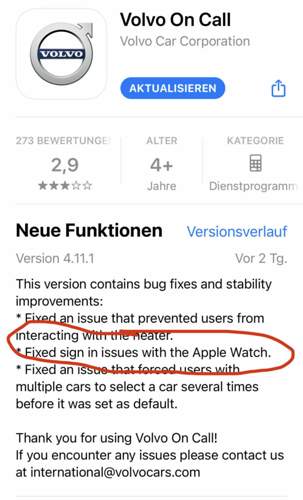

App startet die Standheizung, Auto wirft sie dann auch an. Auf der Apple Watch weiter "Erfolglos".
Auf der Watch wird der Füllstand der Batterie als voll angezeigt, obwohl sie nur noch etwa 25% hat und gerade wieder geladen wird. Auf der Watch wird die Kraftstoffreichweite mit 470km angezeigt, in der iphone App aber mit 460km.
Erst wenn ich die App auf der Watch komplett schließe und neu starte, werden die beiden Informationen aktualisiert.
@Xerc schrieb am 8. März 2021 um 18:40:09 Uhr:
Version 4.11.1 ist raus. Vielleicht hilft ein Update
Jo, die Infos zum Update lassen hoffen. 😉
Edit: Steuerung per Watch geht wieder. 😁

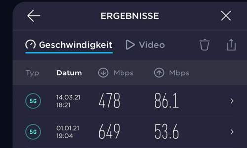

Man kann nicht allles haben. Seit Herbst hab ich ein neues Smartphone. Ich kann mich nicht erinnern wann ich letztmals etwas anderes als 5G gesehen habe.
.jpg
