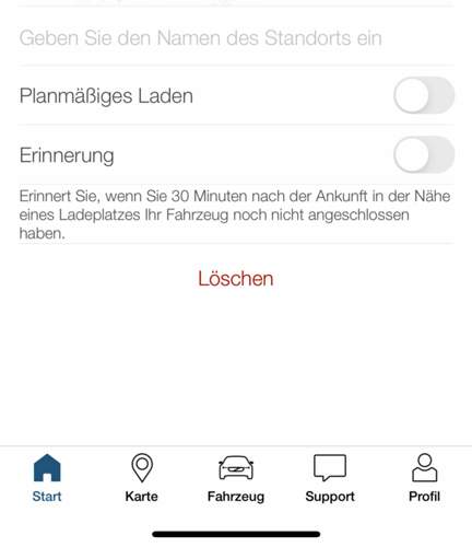

Dass eine ferngesteuerte Ladeunterbrechung bzw. ein Ladestart nicht möglich ist, ist wirklich schade, habe ich aber fast befürchtet. Ist eine Funktion die ich in Verbindung mit meinem mobilen Ladekabel regelmäßig bei meinem eGolf verwende und sehr schätze.
Wofür ist dann der Timer gedacht? Als reine Erinnerungsfunktion? kann ja wohl nicht sein...

Das geht doch!? Du kannst denn Ladevorgang über die App starten, beenden habe ich noch nicht versucht. Mit dem Timer stellst Du das Auto abends ab, planst 4 Stunden ein und hast morgens eine volle Batterie. Oder Du Lust gleich wieder auf. Manchmal blockiert der Timer den Sofortstart, das hatte ich ein zwei mal. Vielleicht muss dazwischen eine gewisse Zeitspanne liegen? Dann muss man den Timer deaktivieren, nervt etwas. Der Timer ist übrigens Ortsgebunden. Die Orte legst Du vorher an. Grüße :-)
hmm... sobald ich das Ladekabel anstecke fängt er bei mir an zu laden...
meinst Du wenn ich timer auf Montag 1-5h stelle und am Sonntag davor das Auto um 18h in der Garage anstecke ladet er nicht gleich los, sondern startet erst um 1h?
@WoWi69 schrieb am 4. März 2021 um 16:30:47 Uhr:
Das ist klar. Wenn das planmäßige Laden aus ist.
Ist es an fängt er erst zu laden nach dem Timer an
Siehe Bild
