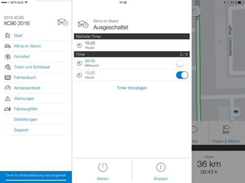

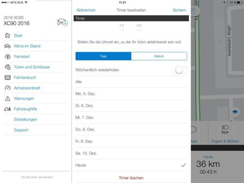

Also bei mir geht das bestens. Wie im Bild zu sehen, kann ich die Timer aktivieren bzw. deaktivieren, wenn ich direkt auf die Uhrzeit tippe, kann ich diese verändern oder den Timer komplett löschen.
Geht mE besser wie im Fahrzeug.

Ja gibts denn diese Ansicht dann bei denen gar nicht, die sagen sie könnten per App nicht timen ?
Ich stelle meine Timer überwiegend per App ein. Und deaktiviere sie auch über die App. Hat bislang immer funktioniert. Btw. Ich bin nicht in Sibirien ;-)

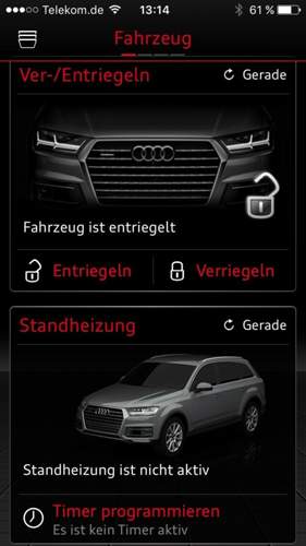

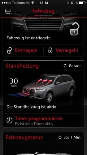

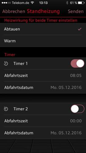

Mal zum Verglech wie es bei mir gelöst ist....
Timer
SH inaktiv
SH aktiv

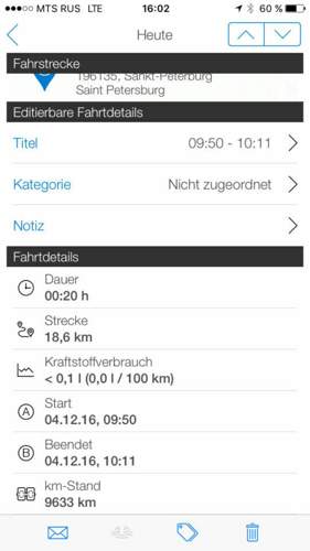

Heute ist übrigens wieder jede zweite Fahrt in der App ohne Adresse hinterlegt. Also wie am Donnerstag .
Ach ja, sparsam ist der Wagen jetzt auch. 20km unter 0,1l Verbrauch. Fasst ein T8.

Mmmh. Mein Auto steht laut Fahrtenbuch und aktuelem Kartenausschnitt seit Donnerstag am Büro, obwohl ich ihn ziemlich zugefroren vor meiner privaten Haustür stehen sehe 😕
