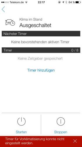

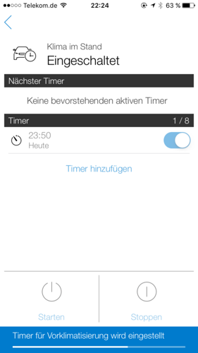

Die Timer-Funktion habe ich gerade probiert - geht nach wie vor nicht (siehe Bild).
@frank9-5: Während der Balken unten noch läuft, wurde der gewünschte Timer schon schon gezeigt, dann kam kurz die rote Fehlermeldung und er war wieder weg.
@Hobergers Hinweis gehe ich gleich mal eben nach, schaue ob bei mir im Sensus die VolvoID verknüpft ist
So, musste mir etwas Zeit lassen - das Auto musste ja schließlich erst mal warm sein. 😁
Ich komme ins Auto - und was steht im Display bei "Klima im Stand" (aber NICHT in der APP)? Der angeblich nicht gesetzte Timer.
Ich habe das versucht zu wiederholen - ging nicht.
VolvoID war bei mir noch von der Übernahme an ordentlich verknüpft. Abgemeldet, Sensus-VolvoID-APP aktualisiert, neu verknüpft, in VOC ab-/angemeldet - Timer versucht zu senden - Geht nicht. 🙁
So nützt das wenig. Aber ich hab es eh schon auf der Liste für den Werkstatttermin zum "wirklich" großen Update. 😉
