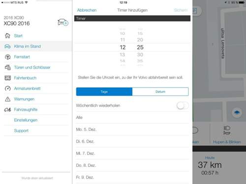

Thema Vorklimatisierung: Wenn man über die App einen Timer zum Anschalten der Standheizung setzt, muss man ja die gewünschte Abfahtszeit bzw. die Zeit eingeben, zu welcher das Auto bereits vorklimatisiert sein soll. Die Frage ist nun, wann schaltet sich die Standheizung tatsächlich ein? Immer z.B. 20 min vorher? Oder ist wird das gestueuert abhängig von der Aussentemperatur, also je kälter desto früher erfolgt die Einschaltung um die Zieltemperatur im Auto zu erreichen?
Was ist die Zieltemperatur? Ist die fix vorgegeben oder abhängig von der persönlich vorher eingestellten Temperatur.
PS: Von meinen vorherigen Autos kannte ich es nur so, dass zum vorgewählten Timerzeitpunkt die Standheizung eingeschaltet wurde und dann einen fest vorgegebenen Zeitraum lief. Der Ansatz von Volvo ist dagegen deutlich komfortorientierter, wenn man den ziemlich genau Weiss wann man in das Auto steigen will.

8.50 Uhr beschreibt die Startzeit des Autos, d.h. die Startzeit der Stdhzg sollte je nach Außentemperatur zwischen 8.10 Uhr und 8.30 Uhr liegen.
Eben!
@daveg schrieb am 3. Dezember 2016 um 09:41:19 Uhr:
Woher hast Du diese Info?
Ich finde zu dieser Aussage nichts. Habe die Manual-App durchforstet und keine Aussage dazu gefunden, was mit der Startzeit gemeint ist. Ich bin daher davon ausgegangen, dass mit Startzeit der Beginn des Aufheizens gemeint ist.
@frank9-5 schrieb am 3. Dezember 2016 um 09:49:37 Uhr:
Eben!
Mir leider nicht...🙁
Ist schon bei allen Vorgängern so gewesen und funktioniert bei mir mit den Timern für die Tage Mo - Fr auch problemlos.
Okay, Danke, logisch erscheint es mir nicht.
Wenn Startzeit unter "Standheizung oder Vorklimatisierung" steht, erschließt sich mir leider nicht, warum das die beabsichtigte Startzeit des Autos sein soll. Schon gar nicht ohne jeden entsprechenden Hinweis.
Aber was solls, gibt so viel das ich bei Volvo -und nicht nur da- nicht verstehe, ist es halt noch ein bissel mehr..😉😉

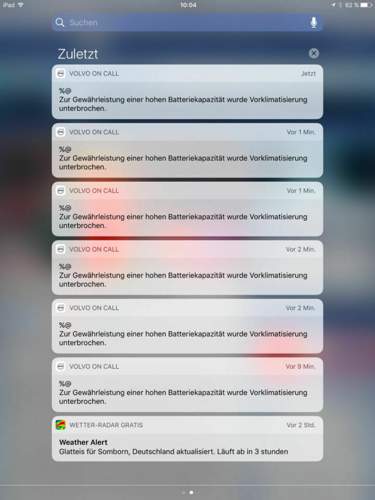

Hilfe! Wie stoppe ich das??? Im Wagen kommen ständig uralt Adressen, auf dem Iphone und Ipad kommt ständig die Meldung zum Stopp der SHZ. Der 🙂 konnte telefonisch nicht weiterhelfen.
Steht so in der App.
Geht nicht zu stoppen, hatte ich auch schon.
Hört irgendwann alleine auf (kann 2-3 Tage dauern was die Adressen betrifft).
@daveg Danke, auch wenn ich mich mehr über eine andere Antwort gefreut hätte 😉 Die SHZ Meldung wird tatsächlich schon seltener.

Der Vorteil, dass die Startzeit nicht die Startzeit der Heizung, sondern die der Abfahrt liegt doch auf der Hand: Du brauchst Dich nicht selbst um den notwendigen zeitlichen Vorlauf kümmern, der ja sehr von der Außentemperatur abhängt.
Wie schon schrieb, habe ich inzwischen die Abfahrt 15 Minuten nach hinten geschoben und so die Vorheizzeit reduziert, weil das vollkommen ausreicht. (Zumindest bisherige Feststellung)
Die einzugebende Startzeit der SH war früher verbreitet.
Eine definierte Abfahrtzeit ist schon logischer, weil sich die unterschiedliche Heizdauer in Abhängigkeit wiederum unterschiedlicher Aussentemperaturen verhält.
Etwas primitiv finde ich aber, dass die Innentemperatur nicht subjektiv definiert werden kann. Die Wohlfühltemperatur wurde in Schweden ein für alle mal festgelegt. Mir, als bekennendem Frostbeutel, war das 1-2 Grad "zu kalt"....... habe es aber natürlich auch ohne bleibende Schäden überlebt. 😁
