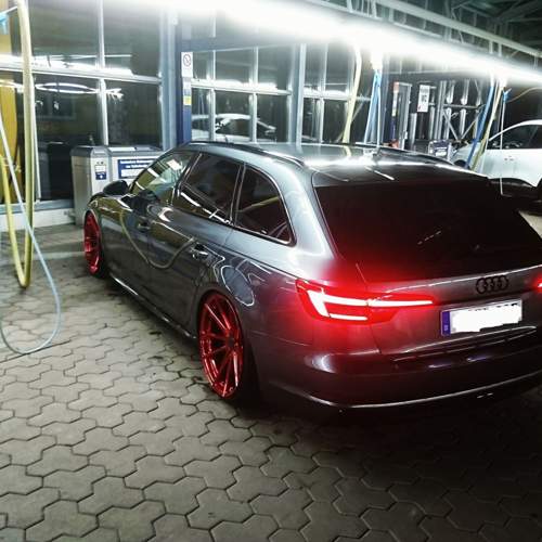

Ich hatte glaube ich schon eines vom ganzen Auto gepostet. Aber hier gerne nochmal eines...
Felgen 20

Genau so sehe ich das auch, der A4 ist doch nen wunderschöner Kombi wieso dann keine bunten Felgen? Gibt doch genug langweilige Firmen- und Vertreterschlurren.
Ich finds mega genauso el_mureato seinen. Meine wären wohl auch bunt nur hat meine Frau was dagegen. Nen kleinen Eyecatcher kriegen sie aber trotzdem ;-) Bringe meine heute zum Reifenfritze. 😎
Genau so sehe ich das auch. Es fahren eben viele langweilige Vertreterkarren rum und da möchte ich schon ein wenig anders sein...🙂

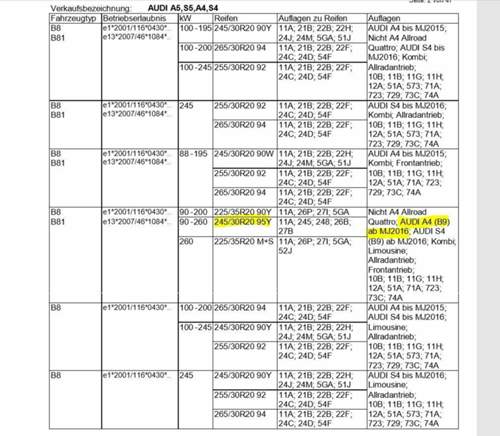

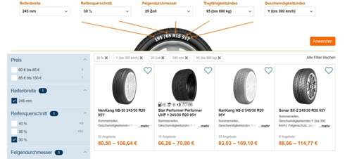

wollte für meine 20" jetzt Reifen bestellen aber sehe das ich laut Gutachten welche mit Tragindex 95 brauche...
Kennt jemand Marken-reifen und in 245/30 R20 95Y verfügbar sind?
Finde über die Idealo suche nur 4 Billig Reifen.
Unbenannt
Unbenannt1

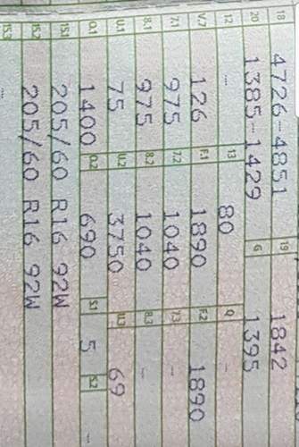

Was hast du für maximale Lasten an den Achsen?
@Quattronaut schrieb am 2. März 2019 um 12:39:26 Uhr:
975/1040
Achslast
Da reichen doch 90er dicke, sind bis 1200kg zugelassen, die gibts auch von allen bekannten Herstellern, der TÜV sollte auch keine Probleme machen
Gut. Denn 90er wollt ich mir eigentlich auch holen bis ich das gesehen hatte und verunsichert war.
