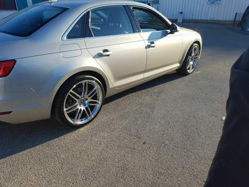

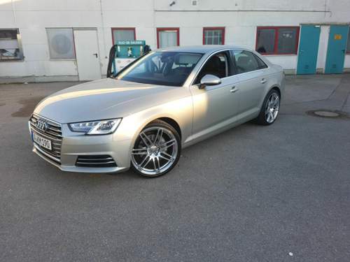

Ich fahre im Sommer auch 20 Zoll Felgen in der Größe 265 30 ohne Probleme eingetragen bekommen. Hab das normale Fahrwerk fährt sich in den Kurven sehr gut aber man spürt leider alle unebenheiten.
Puhhh...nicht böse sein, aber ohne Tieferlegung sieht das sehr bescheiden aus. Die 20 Zoll wirken so gar nicht, weil so viel Platz zwischen Reifen und Karosserie ist. Das Felgendesign fand ich immer sehr schick, passt aber besser zum B7. Beim B9 will das Design irgendwie nicht passen.
Trotzdem aber allemal noch besser als Serie und 17 Zoll. Viel Freude damit!
Das weiß ich auch dass es bescheiden aussieht. Tieferlegung kommt nach dem Winter.
Klingt gut, welche soll es werden?
Ich überlege noch ob ich nur die Federn tauschen soll eibach pro kit. Oder die KW Gewindefedern.
