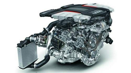

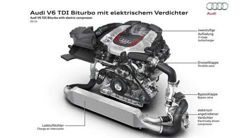

ich möchte auf die Antworten eingehen. Bilder habe ich mal die Offiziellen angehängt.
Ein V8 ist größer und dort passt der BiTurbo noch hinein. Für die neuen Abgasnormen wird der Platz aber für die Oxikats benötigt und somit bleibt bei den V6 Dieseln aktuell nur der Monoturbo. Das waren die großen Überarbeitungen am V6 2014 für den evo1. Der Oxikat hatte schon beim alten Bitu im 4G keinen Platz im heißen V. Das ging nur bei den Monoturbos. Beim Evo2 wurde sich hauptsächlich auf den Mildhybrid konzentriert, weiter wurde eine Niederdruck-AGR verbaut.
Von der Zulassung her war Audi etwas vorsichtiger und ist nun sauberer als nötig, allerdings mit den Einbußen in Komfort in den niedrigen Drehzahlen. Aber mit den kommenden weiteren Verschärfungen, warum sollte Audi nochmal eine Stufe zurückgehen und für mehr Drehmoment im "schmutzigen" Bereich. Die Prüfstände werden ja schon wieder für den nächsten Verschärfungen benötigt. Ich halte das für eine verlorene Generation der Motoren.
Zu den möglichkeiten
@dare100em
Du meintest eigentlich 2 parallele Turbos. Macht es auch wieder aufwändig und teuer, weil du dann nicht um 2 VTG drumherum kommst. Die wiegen auch gern mal 10kg. Für Twinscroll, also 2 Abtriebsturbinen und nur ein Verdichterrad, hast du dann wieder asyonchone Luftwege, wenn du aus dem heißen V raus willst. Wenn man wie aktuell bei Audi nur noch einen Monoturboverbauen kann, ist klar, das man mit dem el-Verdichter das ein wenig proaktiv kompensieren will. Weil auch der El-Verdichter vom Motor weiter weg ist.
Der EL-Verdichter wird immer "außerhalb" vom Motor als Add-On plaziert. Kann man jeweils an den Bildern der V6/V8 mit el Verdichter sehen. Das Prinzip des el-Verdichters ist prinzipiell super nur durch das begrenzte Dauermoment, sind sie aktuell eher dafür gedacht nur die Zeit zum Überbrücken bis zum Einsatz des Hauptturbos zu kompensieren. Der Strom dafür muss aber auch irgendwo herkommen, und den Durchbruch auf mehr Dauerleistung erwarte in den nächsten Generationen auch im Mildhybrid mit 30kw. Der kann dann aber auch Boosten. Aber das Motordesign des EA897 ist ja nun auch schon über 10 Jahre alt. Zwar mit neuen Komponenten angepasst, aber aufgrund der heutigen Anforderung veraltet, weil eigentlich alles ins heiße V muss und kein Platz mehr für den Bitu ist.
Aber wenn der E-Motor zukünftig boosten kann und zum Getriebe wandert, dann kann Audi wie jetzt beim Monoturbo bleiben. Das Drehzahlproblem wird bleiben, wenn die Akkus leer sind, aber evtl sind dann 80% der Fahrten in der Form ähnlich wie in vergangenen Tagen. E-Motoren sind beim Anzug aus dem Stand eh überlegen, also ich denke ich, dass es zukünftig in die Richtung gehen wird, gerade wenn jetzt wirklich die 48V-Antriebe kommen. Aber dazu hat die ZF auch schon ein Getriebe im Programm. Da tippe ich auf BMW mit dem Ersteinsatz. Da kommt wohl demnächst beim 520d eine Neuerung.
VW verzichtet übrigens beim Touareg V8 EA898 auf den el-Verdichter und den Mildhybrid. Haben dadurch 10PS weniger, aber bei 425PS sollte das verschmerzbar sein. Man sollte mal da schauen, wie die Berichte zum Anfahrverhalten sind. Aber ohne Sauerstoff, kann ich keinen Diesel "sauber" verbrennen.
So viel Spaß beim Technik stöbern und gute Nacht!
Wird Audi noch einen neuen Diesel entwickeln, oder wird es nicht eh durch die E-Antriebe (Unterstützung) ersetzt? Solange Audi mit ihren Komfortproblemen keine groß angelegten Wandlungen fürchten muss und dies als Komfortproblem zählt, würde ich in kein SW-Update seitens Audi investieren. Bei den Nachfolgemotoren kann man es ja wieder anpassen, aber da die Gesetze eher schärfer werden, wird das wohl der neue Standard werden.
