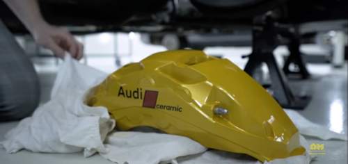

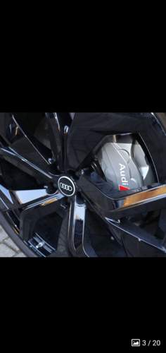

Hat jemand vielleicht Erfahrung mit Bremssätteln lackieren ? Habe aktuell die Silbere keramik bremsen und meine Meinung nach wirken sie in Silber etwas zu dezent.. rot habe ich bereits auf meine schwarzen rs6 gehabt .. jetzt möchte ich etwas mehr Risiko nehmen mit solarbeam yellow metallic auf meine rsq8 mit schwarzen 23 Zoll felgen ( Mercedes Farbe)
Keiner hat Erfahrung damit? Oder vielleicht n adresse von einem guter lackierer in NRW
