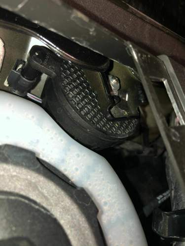

@Markus II. schrieb am 4. Juli 2020 um 19:14:26 Uhr:
Leute, unfassbar. Unser RS6 hat einen Innenraum-Aktuator!
Na klasse, so ein Ding hatte mein S5 auch. Als Lösung ohne Programmiertool konnte ich am Aktuator selbst (nicht am Steuergerät) den Stecker abziehen (saß im Wasserkasten direkt mittig am Fuß der Windschutzscheibe). Wenn sie das nicht geändert haben ist das im Grunde nur ein kleiner "Lautsprecher" ohne Intelligenz und daher ohne Fehlermeldungen. Könnte sich über die Modell natürlich geändert haben, vielleicht kann das ja mal jemand nachsehen.
Ist ziemlich zugebaut. Aber könnte das hier sein oder?
Ja das ist das Teil.
Übrigens. 10mm Distanzscheiben rundum sind jetzt montiert. Passt perfekt, auch mit Allradlenkung. Ich mache morgen mal Fotos.
Seitdem der Aktuator aus ist hört man nix mehr drinnen. Unfassbar. Was macht die EU mit uns?

@Markus II. schrieb am 5. Juli 2020 um 12:15:38 Uhr:
Wie macht man den Aktuator aus??

@vonHomburg schrieb am 5. Juli 2020 um 14:16:05 Uhr:
Siehe weiter oben. Entweder Kabel vom LS ziehen oder wer wie ich VCDS hat im Steuergerät auf 0% anpassen.

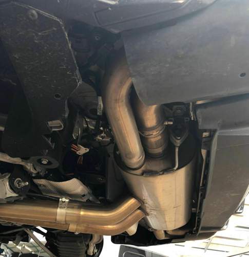

So sieht es beim C8 aus.
Und so die Milltek, die ich bald habe.
Milltek von unten beim RSQ8. Beim RS6 sind es zwei getrennte Endtöpfe, aber die Querschnitte sind gleich (2x80 bis nach hinten zur Klappe durch)
