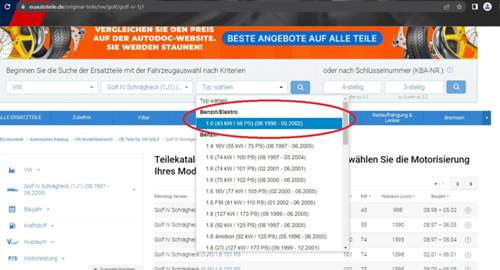

Und noch eine Frage!
Mir krachte grad die Kinnlade runter!
Warum?
Siehe das angehängte Bild!
Gab's den 1-Liter-Golf-4 wirklich?!?!?
Ich habe bis jetzt noch nie davongehört und dachte, ich kenne zumindest bis zum 2-Liter-Golf 4 alle....
Golf 4 1.0 43KW / 58PS
