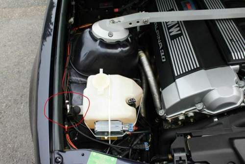

ich bin seit kurzem besitzer eines E36, 323i Touring. Bisher gab es keine Probleme, seit ein paar tagen aber springt, wenn ich das Fahrzeug verschlossen habe, nach ca 30 sek die Alarmanlage an. meine idee wäre jetzt einfach die Sicherung der Alarmanlage raus zu nehmen, zumindest bis mein mechaniker wieder zu verfügung steht 🙂 aber im Sicherungskasten gehts nur bis Sicherung Nr 46 und die Alarmanlage hat Nr 47. Sicherung 47 - 50 soll sich ausserhalb, unter Handschuhfach oder Lenkrad befinden. ich finde da nix. Wo befindet sich die Sicherung ? oder weis jemand wie ich die Alarmanlage so ausser Betrieb setze und gibts Hinweise warum sie überhaupt anspringt ? bin dankbar für eure Hilfe.
Anbei ein Foto von besagtem Schalter:

habe den Stecker vom AA Schalter im Motorraum abgezogen, AA springt an, ist das teil nur für die Motorhaube ? mir kam es so vor als wenn das gehupe aus diesem kleinen teil kommt ?
Ja, das ist für die Motorhaube. Und nein, der Ton kommt nicht von dem Sensor sondern von dem Signalhorn darunter. Gibt da verschiedene Orte wo diese Hupe sein kann. Vorne hinter der Stoßstange, oder eben in der Nähe von dem Sensor. Da wo beim Vierzylinder die Batterie sitzt, darunter ist diese Hupe
