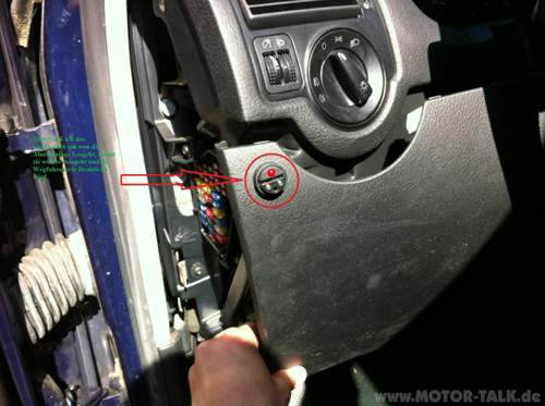

Bei mir im Auto kommt es ab und an mal vor das der Alarm Plötzlich angeht (Wegfahrsperre Aktiviert wird, Hupen, Blinken etc...)
das ist meistens auch echt unangenehm meistens ist es wen ich mir etwas zeitlasse beim einsteigen, Motor starte
nach kurzer Suche im Forum hab ich gefunden das es an einem Deffekten Schalter liegt, aber da ich meine Alarmanlage sowiso nicht Brauche würd ich die gerne Komplett abschalten wen das Möglich ist, nur weiß ich nicht wie das geht.. Papiere sind alle auf Italienisch/ English, es ist ein Re-Import Auto 🙁

angenommen es ist der Orginale, wen ich den abschalte und die dan aufmache zum Einsteigen, hab ich ja aber totzdem das Problem das die nach 20sec wieder Automatisch angeht weil der Microschalter Deffeckt ist oder sehe ich das falsch? ansonsten würd ich halt von der Hupe den + Stecker abziehen damit das Peinliche Hupen wenigstens aufhört und die Innenraumüberwachungssensoren mit Klebeband zumachen 🙁

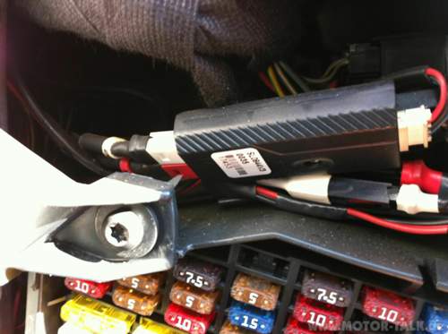

habe mal die Italienische Bedinungsanleitung vom Auto gehohlt, da ist so eine Anleitung für die Alarmanlage auch Italienisch/english da steht:
Laserline Car Alarm Systems und wen man das Aufschlägt steht Compact alarm systems - 290 series
mehr versteh ich auch nicht 🙁 wen Bilder helfen kann ich noch welche machen... hoffe jemand kann mir weiterhelfen
mfg Kibarfeyzo
hab im Internet noch eine Englishe Anleitung gefunden Deutsche gibt es keine.. das Problem ich kann kein English 🙁 und da das im PDF ist kann ich es auch nicht Kopy + Paste ins google übersetzer 🙁

Wenn ich dich richtig verstanden hab, dann willst du ja diese Alarmanlage in keiner Weise nutzen, oder?
Wieso trennst du die dann nicht einfach von der Stromversorgung? Da es sich hier definitiv um einen nachträglichen Einbau handelt, sollte von der Batterie oder dem Sicherungskasten irgendwo ein Kabel zu der Steuereinheit gehen. dort einfach unterbrechen und das Ding gibt Ruhe.

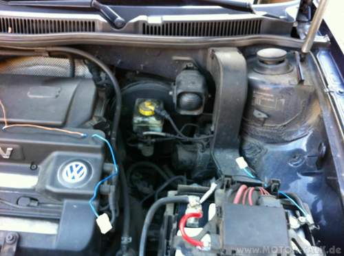

ich hab mal ein Foto der Baterie gemacht, muss ich das Komplette Bündel abklemmen?
wen ihr noch ein paar Fotos wollt dan einfach mal bescheid sagen 🙂
edit# kann es sein das diese kleine schwarze Box auf der Batterie mit den vielen roten kabeln und der einen schwarzen alles nur für die Alarmanlage ist? dan kann ich ja das Rote Kabel das an der seite zum + der Baterie geht einfach wegmachen dan ist sie ja ohne Strom,--->gibt ruhe =)

NEIN!!!
Auf keinen Fall das ganze Bündel abklemmen. Das sind alles Leitungen die vom Werk aus da liegen und da hin gehören. Was nicht da hin gehört sind das blaue und das schwarze Kabel würde ich sagen. Wer hat die angeklemmt, wohin führen diese? Oder hören die da einfach in der Klemme auf?
Wenn du dir nicht sicher bist, lass eine Werkstatt mal draufschauen, die sollten das relativ schnell finden. Und versuche mal das zentrale Steuergerät der Alarmanlage zu finden. Irgendwo ist da sicher ein kleiner Kasten, der das alles steuert...
die 2 Kabel die du Meinst ist von der Marder Abwehr (E-schocker) =)
okay ich such mal diesen Kasten und melde mich später nocheinmal, falls ich ihn finde mach ich noch ein Foto dan ist es für euch auch bestimmt leichter zum weiterhelfen 🙂

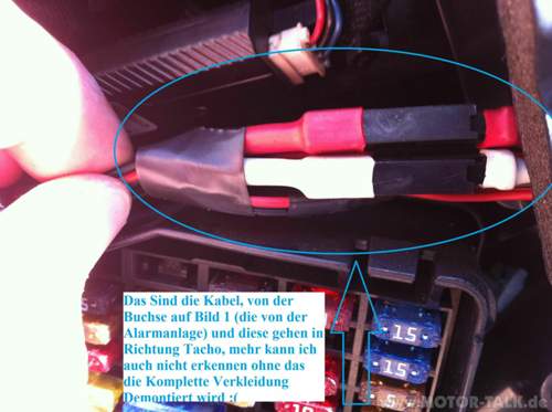

Hmm ich hab das Kabel der Hupe vervolgt, der geht ins Auto rein, Im Motorraum ist nichts, hab mal 3 Fotos gemacht weiß do wo der sein Könnte man sieht auf dem Foto wo der reingeht ist das in der Mittelkonsole? soll ich jetzt die Komplette verkleidung abbauen also Mittelkonsohle etc?

Also so wie das Kabel da in sAuto führt würde ich als erstes in der Mittelkonsole hinter dem Radio bzw. der Klima/Lüftung schauen. Ein beliebter Platz ist auch noch hinter dem Handschuhfach oder hinter dem Sicherungskasten links unter dem Lenkrad.
Dort einfach mal die Verkleidung losnehmen. Das mit dem Handschuhfach würde ich ganz zum Schluss testen wenn sonst nichts gefunden wird. Radio mal rausziehen, ggf. die Ablage und die Klima/Lüfterregelung mal kurz lösen und vorziehen.
Vielleicht ist es dahinter...
