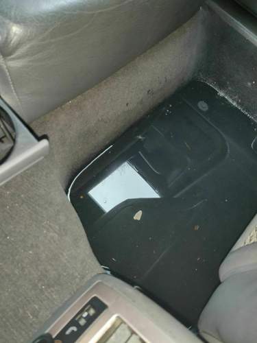

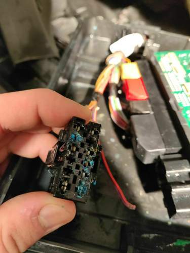

ich habe leider ein sehr dringendes Anliegen da bei meinem 99er 4B (mit Schiebedach) jeweils vorne und hinten auf der linken Seite das Wasser knöcheltief steht. Den Ablauf im Batteriekasten hab ich mir schon angeschaut, dort steht leicht das Wasser allerdings kann das, meiner Meinung nach, nicht dafür verantwortlich sein. Ähnlich ist es bei den Schiebedachabläufen. Langsam greift das Wasser anscheinend die Elektrik an weil leider das Blinkrelais und die ZV ausgefallen sind. Kann mir jemand Mal einen Einblick in die Entwässerung des A6 geben bzw wie das Wasser von aussen auf die Idee kommt in die Fussräume zu laufen (vor allem nur links)?!

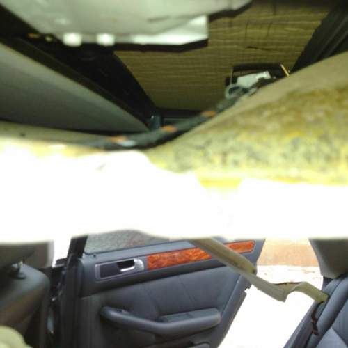

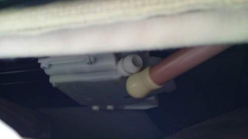

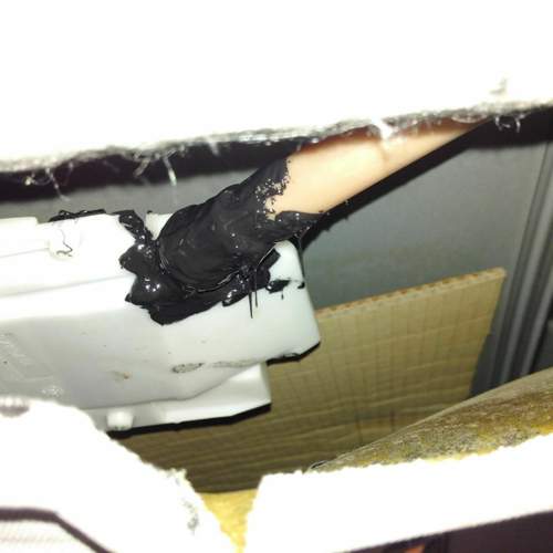

Hallo fourstroke12,
wie die anderen schon vermuten, werden hier die Abläufe Deines Schiebedaches undicht sein, genauer gesagt, sind es hierbei die Anflanschstücke der vorderen und hinteren Abläufe, worauf die Ablaufschläuche mittels Kugelgelenk aufgesteckt sind.
Da der darin enthaltene Weichmacher mit den Jahren aushärtet schrumpfen diese etwas ein, so dass das Wasser durch das Kugelgelenk hindurchrinnt und sich schwerkraftmäßig über die B-Säule in Dein Fußraum ergießt. Da bleibt Dir nur, den Himmel abzunehmen und die Kugelgelenke mittels Dichtmittel oder Karosseriekleber zu umhüllen.
So hatte ich es bei meinem A6 in Sommer gemacht und seitdem Ruhe. Jedoch war es längst noch nicht so schlimm. Anbei einige Bilder davon.
Grüße und viel Erfolg bei Der Reparatur

Hallo zusammen, vielen Dank für die zahlreichen Antworten erstmal! Also ich hab gerade die Batterie ausgebaut um die Abläufe zu überprüfen (welche ich am Anfang gar nicht entdeckt habe weil sie bis oben hin verstopft waren). Diese sind jetzt wieder frei und das Wasser darin konnte abfließen, aber ich kann mir nicht vorstellen dass das schon alles gewesen und für meinen See im Auto verantwortlich sein soll. Schiebedachabläufe habe ich auch kontrolliert, die sind frei! Naja ich werde jetzt die Karre mittels Heizlüfter trocken legen und schauen wie sichs entwickelt. Ich verstehe aber immernoch nicht wieso das Wasser, wenn es im Batteriekasten steht, in den Innenraum gelangen kann? Grüße

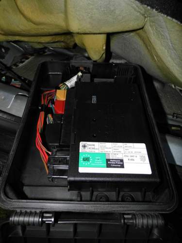

Kontrolliere mal den Halterahmen vom Innenraumfilter und vom Kasten wo das Motorsteuergerät verbaut ist
Doch wenn die dicht sind dann steigt das Wasser da schnell und flieste in innenraum, bei regen kommt ne Menge Wasser da hin und das muss ja irgendwo hin , sind die Abflüsse dicht gehts in innen Raum da es schnell steigt

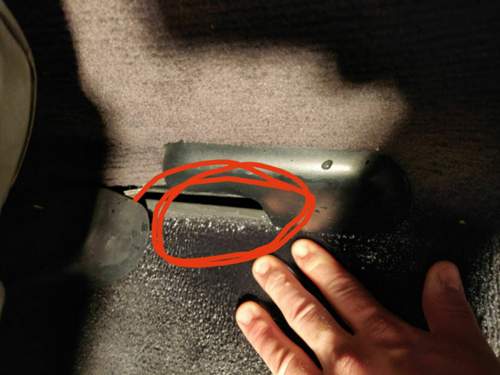

Also den Innenraumluftfilter hab ich bereits gecheckt ebenso wie den Kasten. Da ist alles trocken. Ich habe aber rausgefunden dass das Wasser hinten im Fussraum bei der Schiene für den Fahrersitz austritt und dort scheinen noch einige Liter drin zu sein.
Bei meinem Allroad 4BH waren die Tüllen unten an den hinteren Schiebedach Entwässerungsschläuchen verstopft / verdreckt. Die sehen so ähnlich aus wie die grossen Tüllen im Wasserkasten. Es ging zwar noch etwas Wasser durch. Aber das meiste Wasser staute sich bis zum Schiebedach zurück. Dann lief es je nach Fahrzeugneigung durch die A / B oder C Säule runter. Teilweise sogar durch die D-Säule. Durch eine "Unglückliche" Kabelbaumverlegung lief das Wasser aus der C-Säule in den Hohlraum unter der Rücksitzbank. Wenn der Pegel unterm Teppich / Schaumstoff hoch genug war. Kam es als erstes beim Sitzschienenschlitz beim Tunnel ( Mitte ) raus gelaufen.
