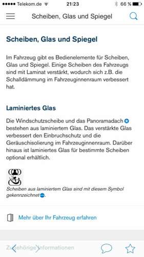

....hätte eine kleine Zusatzfrage: Gibt es eigentlich eindeutige Erkennungsmerkmale der Akustikverglasung beim XC90? Wäre bei einem Gebrauchtwagenkauf nützlich zu wissen.
Ja, leider einen blöden sogar: Das Wasser bildet Tropfen, wie auf einer frisch polierten Lackfläche, läuft leider nicht ab.
Oder:
Wenn man gegenklopft ist es deutlich dumpfer als normales Glas und last not least: man sieht bei geöffneter Scheibe im Schnitt, dass es zwei Gläser mit mittiger Folie sind, Scheibe ist dicker.
@Oivac schrieb am 17. Januar 2017 um 14:39:48 Uhr:
Unten links an den Seitenfenstern findest Du ein Symbol. Siehe Anhang.
Gruß gmwolf
