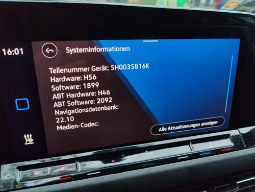

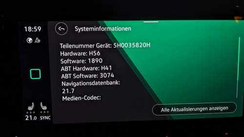

Hey ullo,
Damit kann ich arbeiten.
Ab 20.06.22 wurde 5H0035816K verbaut (1899). Dieselbe Kombination gabs auch mit H56 also angeblich alter Hardware. Das hat meich fotografisch festgehalten. Ob die Software ne TPI hatte oder andere Quellen hatte... Keine Ahnung.
Ab 29.11.21 (unplausibel, aber so dokumentiert, vermutlich interne Freigabe) bis 19.06.22 gabs 5H0035816G. Das war 1890, ebenfalls auf H56 bei meich zu sehen, zusammen mit den Lobeshymnen. Die Autozeitung hat einen Screenshot später veröffentlicht, auf dem dieselbe Teilenummer (Index G) mit der selben Software auf der "neuen" H58 ganz toll laut Bericht läuft. https://www.autozeitung.de/vw-software-update-test-201332.html
Die H58, die hier als neu gehandelt wird schluckt die selbe Software und kommt auf der - für den Service, SVM und BZD - relevanten selben SW-Teilenummer raus. Es gibt kein Indiz dafür, dass dort also irgendwas aktueller oder besser ist.
Natürlich kann es sein, dass in ein paar Jahren eine Version (dass es die H56 ist, ist nicht gesagt) mit Hardwarefehlern stärker auffällt z.B Kühlung, Elkos, MMC - aber das sehen erst wir wenns soweit ist.

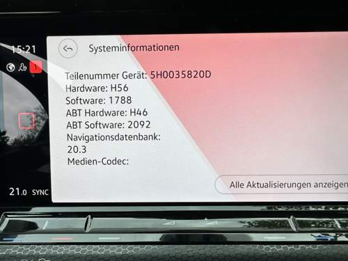

Guten Morgen,
kann mir jemand sagen, ob dies der aktuelle Softwarestand ist? Ich vermute mal nein, bin mir aber unsicher wegen der Hardware.
Vielen Dank
@Marki_M. schrieb am 13. August 2023 um 09:59:21 Uhr:
Nein. 1899 wäre das, bzw. 1941. Von der Navi Version bist auch nicht aktuell.
Danke dir. Ich hatte es vermutet, extra dem Händler gesagt und er meinte das alles up to date sei, hätten sie extra noch gemacht. Muss ich dann wohl mal mit ihm reden. Er meinte auch, dass ich das Navi selber updaten muss, das hätte nichts mit der Software zu tun. Stimmt das? Brauche ich dafür also einmal weconnect plus, oder gibt es da eine Trennung zwischen Kartenmaterial und der grundsätzlichen Navisoftware?
Ärgerlich sowas....
Ui, dein Händler bzw. Serviceberater scheint sich nicht besonders gut mit den Fahrzeugen auszukennen.
Für regelmäßige und automatische Kartenupdates over the air benötigst du We Connect plus. Du kannst dir aber auch von der VW-Seite ca. halbjährlich aktualisierte Kartendaten herunterladen und diese per USB im Fahrzeug einspielen.
Du wirst auch merken, wenn Du z. B. die 1899 bekommst, dass alles deutlich schneller geht. Die 1788 hatte ich auch zuerst, ist etwas lahm.
Die 1941 bekommst Du momentan nur, wenn Du Fehler hast, wie z. B. das rebooten des Infotainments.
Ich würde da definitiv nochmal nachfragen.

@Marki_M. schrieb am 13. August 2023 um 10:16:12 Uhr:
Du wirst auch merken, wenn Du z. B. die 1899 bekommst, dass alles deutlich schneller geht. Die 1788 hatte ich auch zuerst, ist etwas lahm.Die 1941 bekommst Du momentan nur, wenn Du Fehler hast, wie z. B. das rebooten des Infotainments.
Deswegen hatte ich extra drauf hingewiesen. Muss aber eh nochmal hin, da der Wagen bei längeren Fahrten oft den Fehler Travel und Emergency Assist nicht verfügbar ausspuckt. Da könnte ja noch ein Lenkrad Austausch anstehen, wenn es die SW nicht richtet, jedenfalls so weit ich das gelesen habe.
Da soll es wohl auch ein Update geben.
Die SW fürs Infotainment hat nichts mit Fehlern beim Lenkrad zu tun.
Einfach so wird die Software (bei dir 1788) meist nicht auf den aktuellen Stand gebracht. Da dem Händler Kosten anfallen und ein Update mit unter ein paar Stündchen dauern kann.
Nur wenn der Kunde aktiv von Fehlern berichtet, kann der Händler dies als Mängelbeseitigung bei VW geltend machen.
Wenn du ihm von sporadisch ausfallenden Assistenten berichtest, reicht das in der Regel schon aus.
Es soll jedoch, so liest man es hier, "Freundliche" geben, die das dem Kunden nicht glauben und Beweisvideos oder Fotos haben möchten.
Ja, das wäre sogar nachvollziehbar. Allerdings wurde es vor dem Kauf explizit besprochen und auch schriftlich festgehalten, daher sollte das eigentlich passiert sein. Mündlich wurde das auch bestätigt.
Nun werde alle beteiligten einen Mehraufwand haben...irgendwie unnütz, aber so ist es nun.
